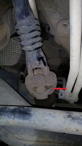

Поиском ничего не обнаружил, решил задать вопрос. Может сталкивался кто с заменой гибкой муфты на рулевом карданчике (фото прилагается). Номерок бы узнать

Zerotolerans,
Выбирай: 5057616AD, 04649123AE, 4649123AF... Карданчик в сборе.
т.е. только в сборе?! А в чем разница между этими тремя вариантами невкурсе?

Zerotolerans,
Увы, в сборе. И денег стоит (порядка 15 тыр). А номер, я думаю, надо уточнять по году, мотору и приводу (RWD/AWD). Здесь на форуме кто-то делился опытом по перепрессовке крестовины (кажется от "Нивы", с небольшими доработками). Покопайся.

aleks423,печально! про крестовину видел, но у меня она нормальная, а вот муфта эта уже в трещинках! Ну чтож будем копить на вал))) и спасибо за инфу!

Zerotolerans,
И что с того, что в трещинках?

подстукивает!
ну и попутно может кто подскажет конкретный номерок этого вала для европейца 2,7 2006г.в.

Цитата: Zerotolerans
подстукивает!
Если крестовина норм, то ничего там не подстукивает. Забей.

тема закрыта, заказн новый вал!
