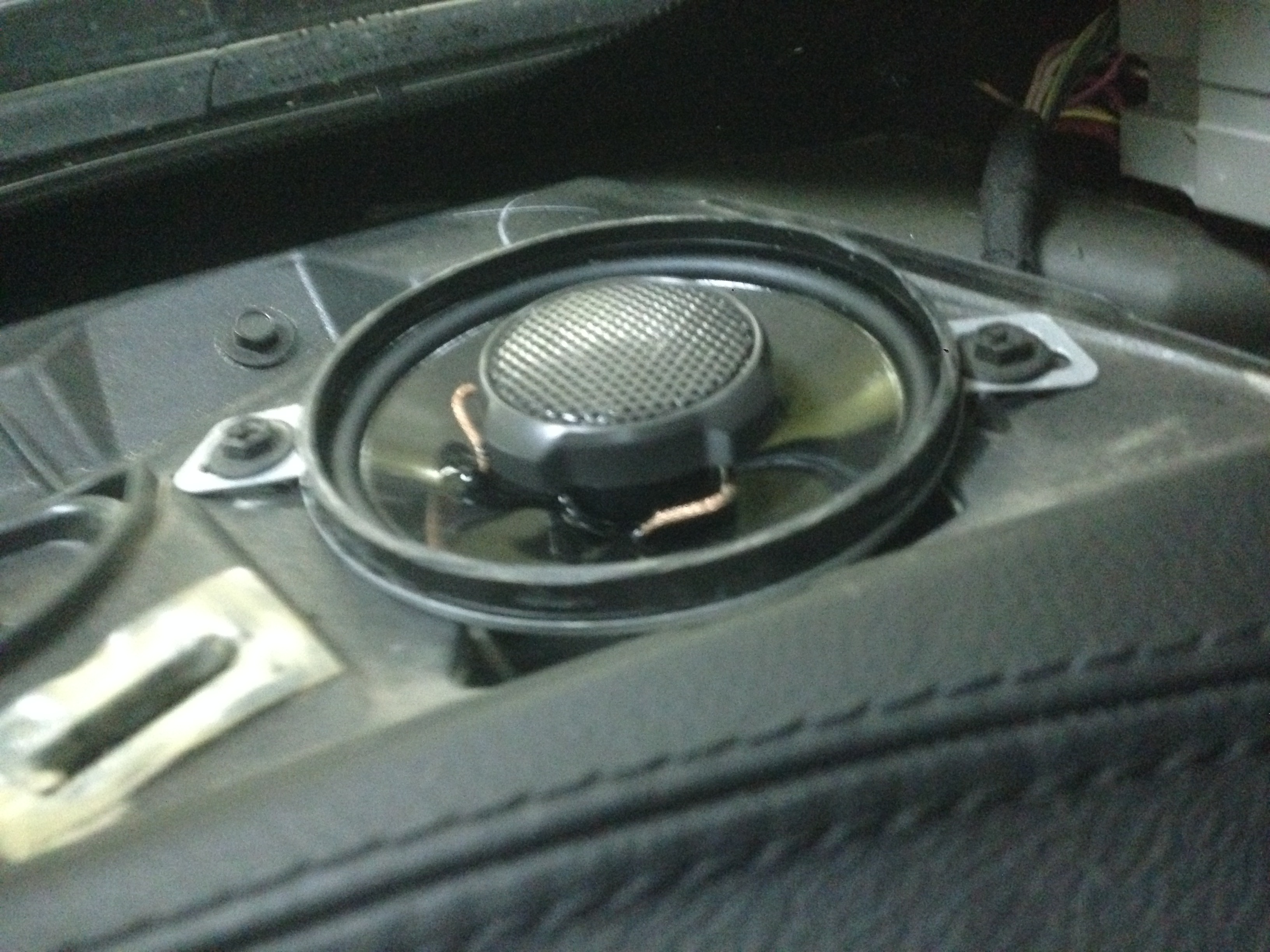

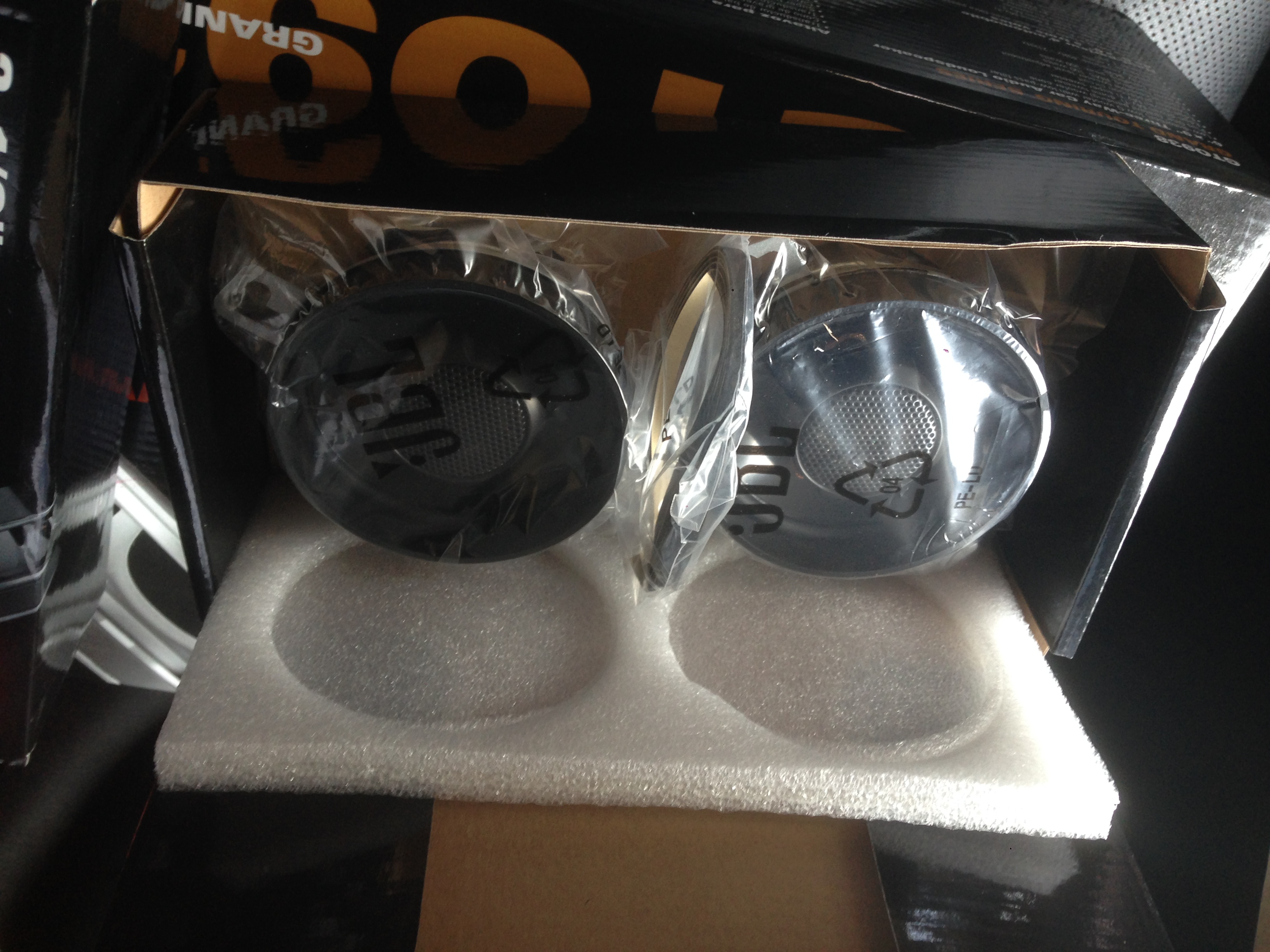

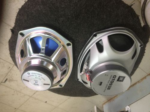

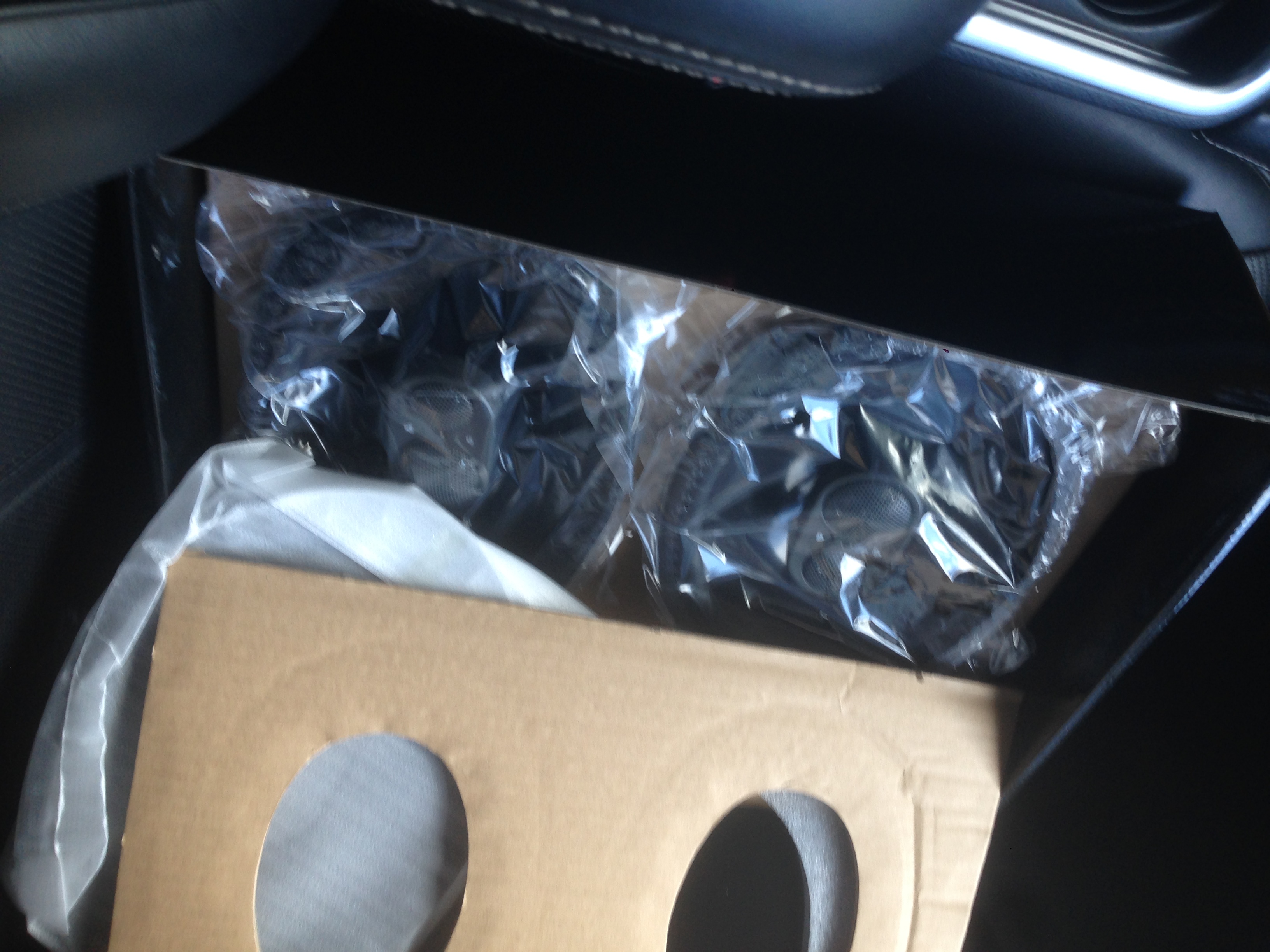

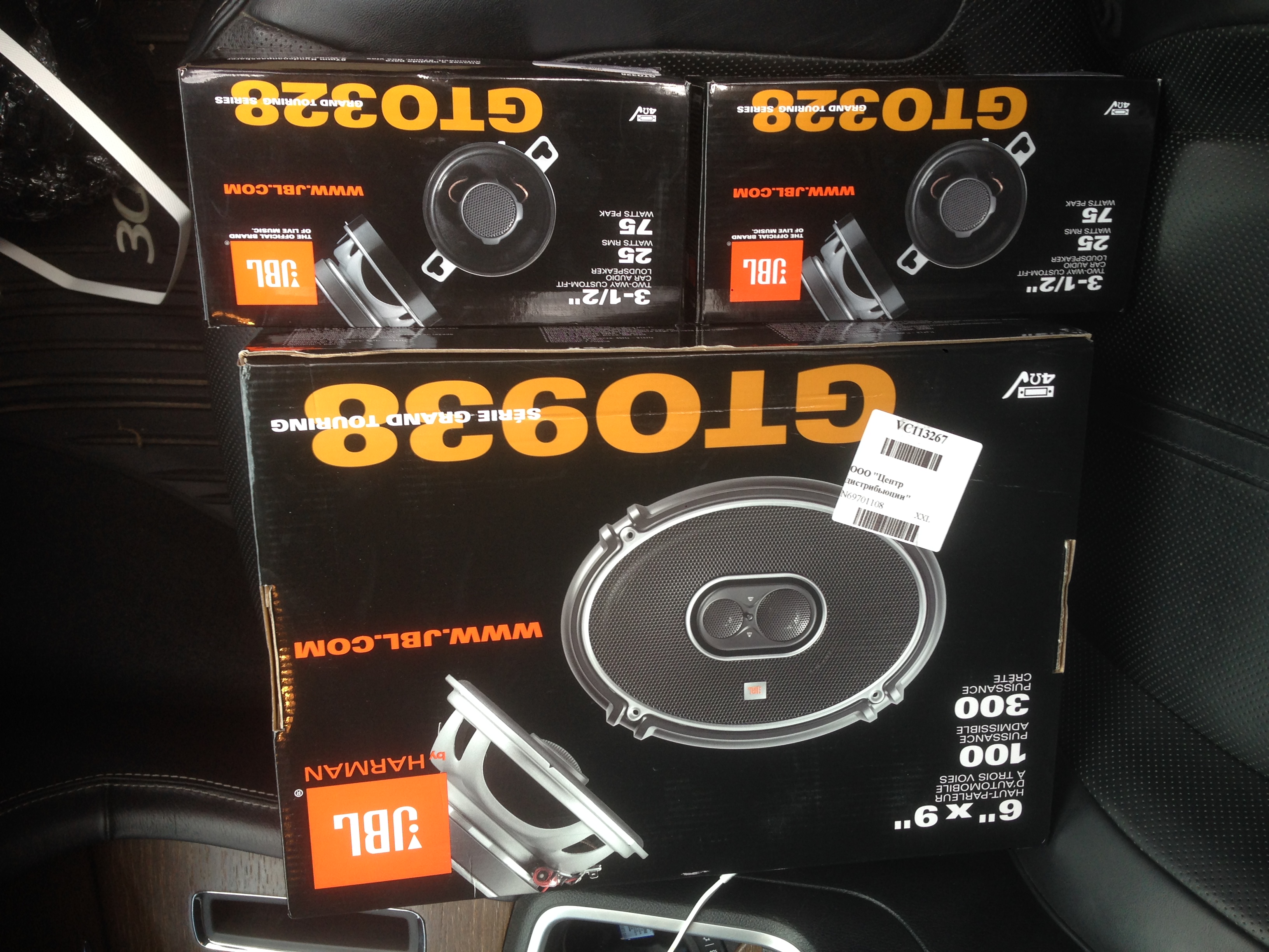

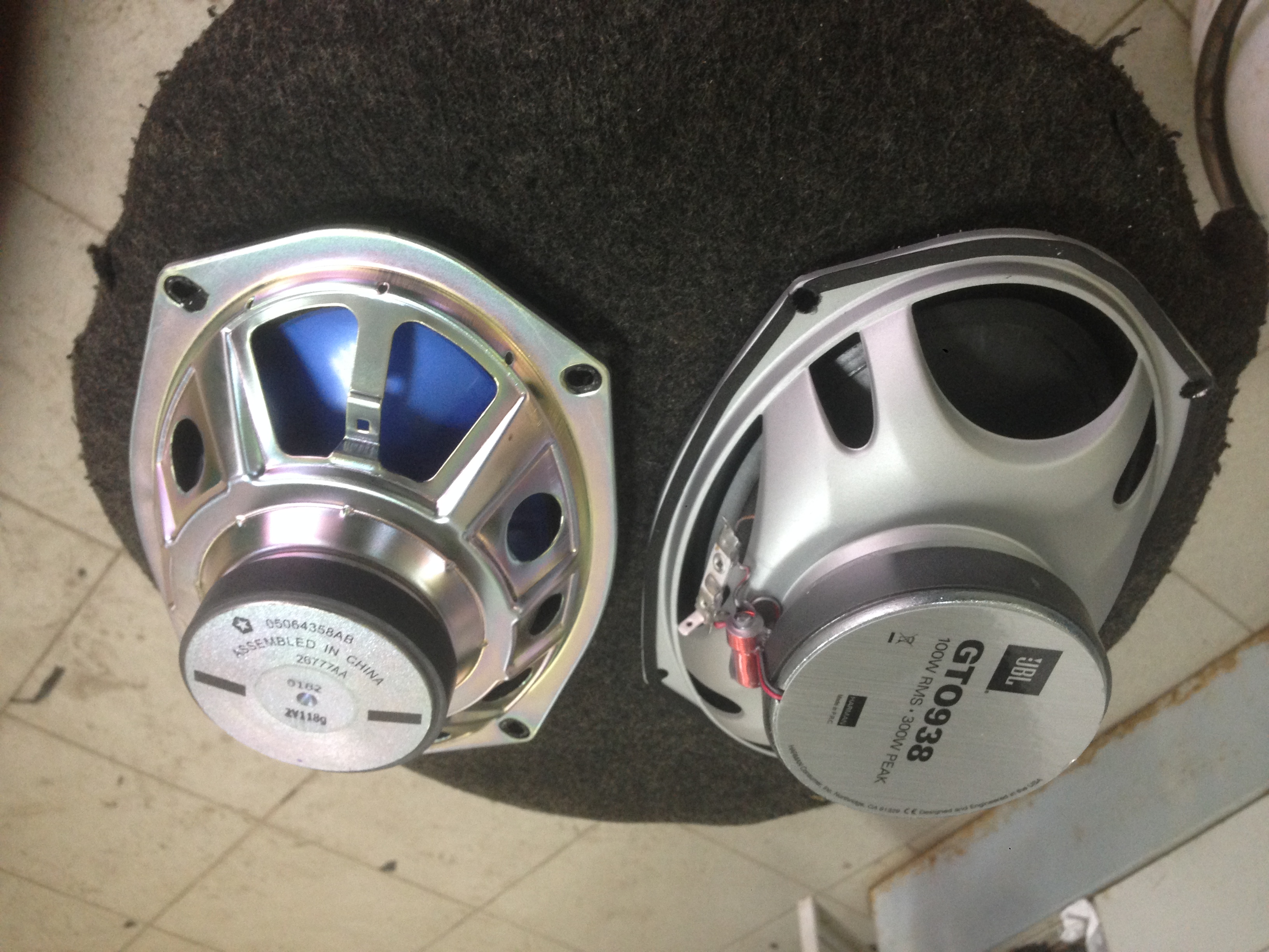

2 сентября 2016 20:20
Приехали
"Юбку" срезал сам ножовкой
К сожалению фото не много. Установили в переднюю панель, задние двери и заднюю полку. Результат охеренный! Море чистых высоких, больше баса за счёт задних и звук вокруг, так как звук сзади при нулевом балансе эквалайзеров я раньше почти не слышал. Ну и какое-то чувство, что звук задышал что ли - нет напряга у акустики. Рекомендую к покупке (по сути за копейки) владельцам родных Бостонов (300с I) и родных Алпайнов (300C II). Разница существенная! Для 300С II возможно ограничиться передней панелью (3,5") и задней полкой (6"х9"), задние двери (3,5") практически ни к чему. Данная акустика 2-Ом имеет родные размеры и подходит обоим поколениям. В дальнейшем возможно таким же образом заменю штатный саб и однополосники в передних дверях. Хотя может мне и хватит текущего качества звучания.
Ещё один момент для владельцев 300СII. Задние динамики геморно поменять, так как задняя шторка не даёт это сделать. Америкосы на форумах для замены динамиков снимают эту шторку, там жопа полная! Так вот, шторку снимать не надо! Гораздо проще все сделать через багажник, сняв карпет под динамиками.
