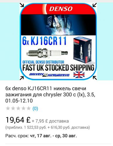

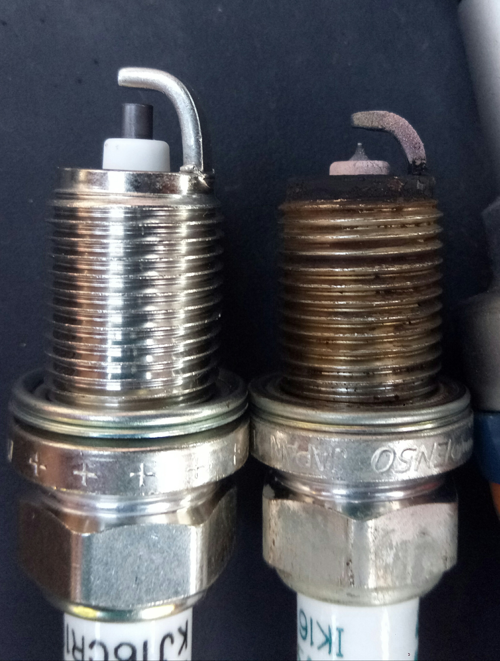

Да бы не плодить темы спрошу тут. Вообщем залез я на Ебэй в поисках свечей на 3.5. Поисковик тут же выдал мне Denso KJ16CR11. Заказал в экзисте. Пришли. Собственно в чем вопрос. То что они чуть длиннее на 2-3мм ничего страшного?

GOnGO,
Главное чтоб с поршнем не встретились, вообще цоколь бывает длиньше короче а с резьбой шутки плохи

Это мне наверное надо глубину как то замерить?! Ну например в ручную провернуть двиган до верхней точки поршня?

GOnGO,
Думаю, точность такого измерения будет "плюс-минус трамвайная остановка". Я как-то на 3.5 по необходимости вворачивал свечи на 2-3 мм длиннее. Запускал с замиранием сердца: а ну как еб...! Нет, не е..., ездил на них какое-то время.
Заявляю согласно проведенным испытаниям. На 3.5 они подходят! Чек не горит, поршень не бьет, не троит.
Цена по экзисту 990 руб. за 6шт.
