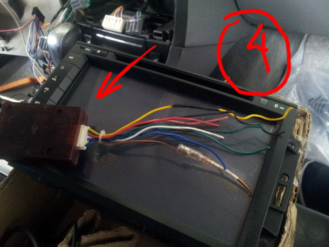

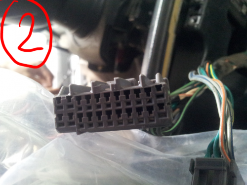

Слегка б/у за 15 т.р. Но там другая проблемка. Его когда снимали потеряли вот эту фишку
от адаптера, которая вставляется вот в эту
от магнитофона. А на прямую скручивать установщики побоялись наугад крутить. Поэтому сейчас они как-то поставили напрямую и кнопки на руле не работают. С моря приеду буду решать эту проблему. И возможно попрошу глянуть какой провод с каким надо соединить. Адаптер сейчас выглядит вот так
