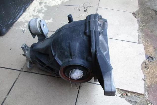

Поняно :)
Получается он ставился на полноприводные 3.5 и 5.7
Конструкционный номер 52111790AA
ISV
10 ноября 2022 07:00
Сообщений: 148
Город: Самара
Машина: Додж Магнум
Регистрация: 30.11.2017
И ходят упорные слухи что на мерседесах есть полный аналог по внутрянке, а вот на каком именно хз. Скорее всего с 5 литрового.
10 ноября 2022 12:06
Сообщений: 155
Город: Под Москва
Машина: Dodge Charger 2006 2.7->3.5->4.0 - брат Chrysler 300C
Регистрация: 14.11.2018
ISV,
Здается мне от мерина вообще болт-он должен встать, возможно заднюю крышку нужно будет перекинуть и самое главное что бы по шлицам привода совпали. Как вариант договориться с разборкой о возврате в случае если не подойдет.
Вы будете наверное первый, кто подтвердит или опровергнет теорию :smile:
https://www.avito.ru/moskva/zapchasti_i_aksessuary/reduktor_zadniy_3.07_mercedes_w212_1087269369
