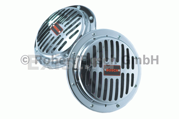

4 августа 2016 14:51
Сообщений: 1346
У меня дорестайл- поставил БОШ оригинал. 2 года уже норм
0986AH0203 это его номер

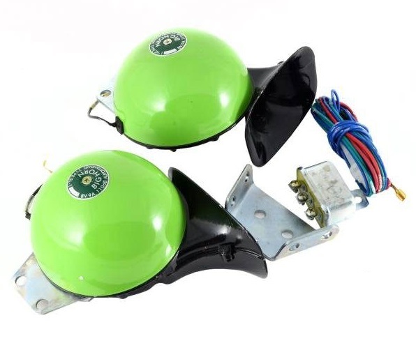

4 августа 2016 19:37
PipeSmoker
Волговские без переделок подключил, только крепление подработал, года два без проблем
