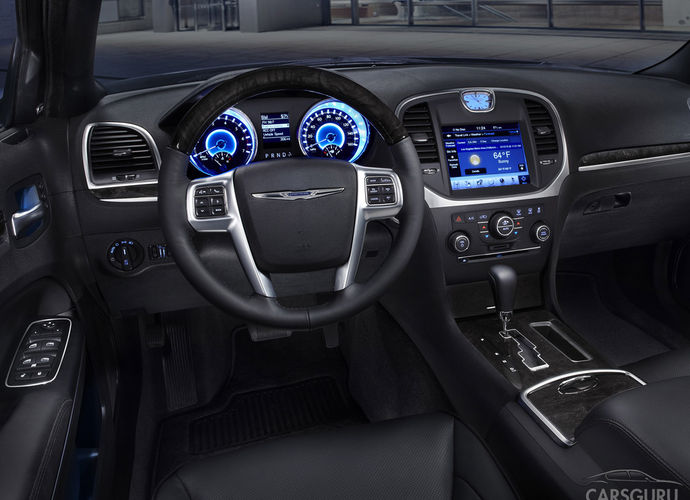

Но сначала был обычный селектор,где рычаг фиксируется и всё видно, а потом джойстик придумали. Верней позаимствовали идею у Ягуара и Рендж Ровера. Но судя по всему неудачно.

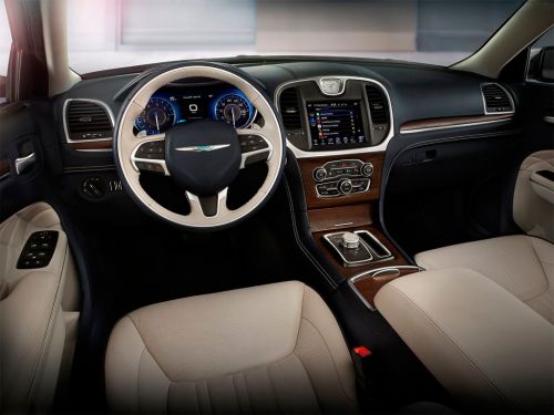

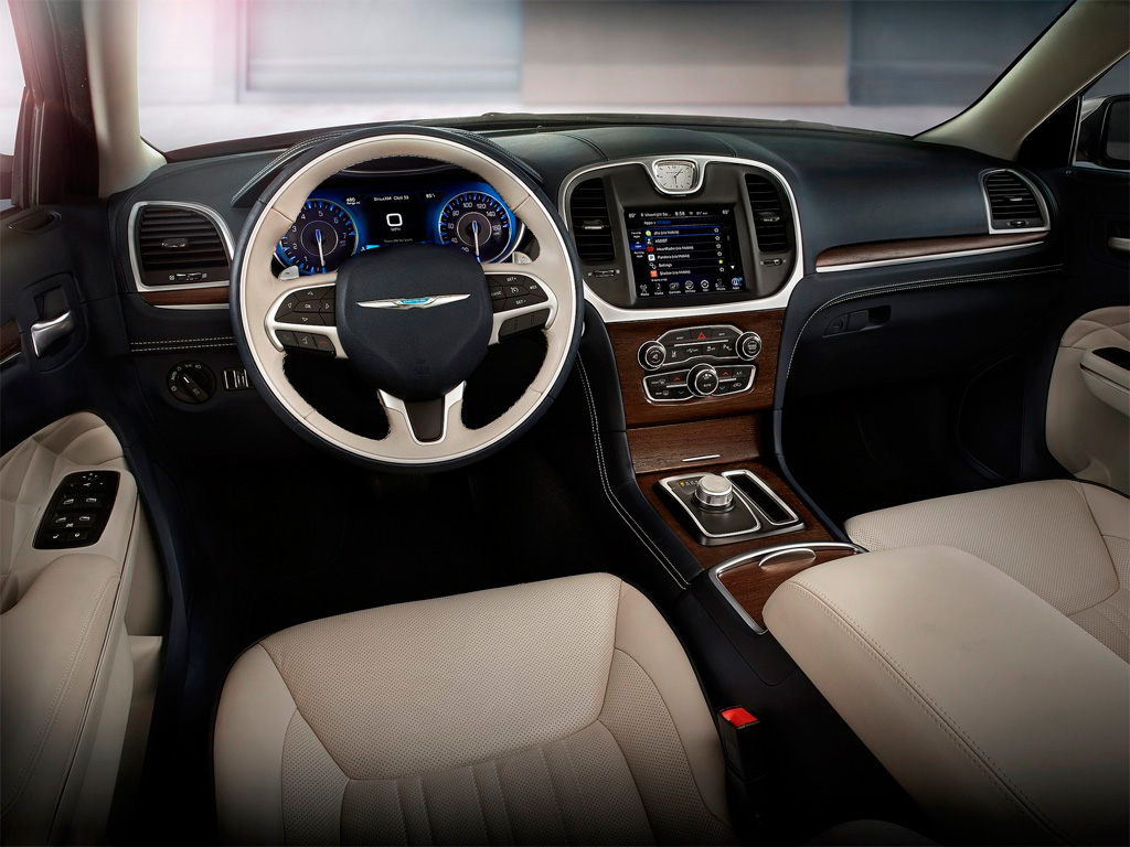

промежуточный вариант забыл. именно джойстик, а не крутилка. ручка т-образная, вперед-назад толкается. я катался на 2-м поколении с такой ручкой, действительно, нужно время, чтобы привыкнуть.
с пазами, на мой взгляд - самый правильный и комфортный вариант, и не надо этих извращений с электроникой.

как раз ставится ZF8HP45
обычный селектор ставится и сейчас,для рынка штатов, и не только,в версиях более дешевых, и SRT.
"шифтер" ставился после,сейчас-"шайба"
