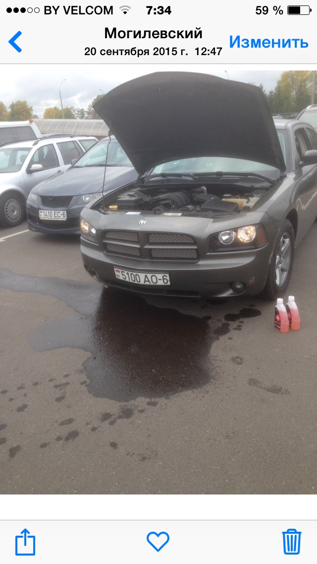

Антон_33-37,
Не спеши разбирать.Если сразу визуально не определить,заливаем ож и прогреваем мотор.смотрим где струячит и принимаем решение.
Здесь отписываемся о проблеме.
По поводу вся ож вытекла:
На фото мой случай .Проехал километров десять.Ож струячила через крышку бачка,когда встал хернуло фонтаном.Долил с прокачкой всего-то два литра.
Пишешь что менял ож перед поездкой????Причина может быть настолько банальной,что будешь смеятся.Дай-то бог.По -любому удачи.
Время есть,почитай от нехер делать похожие темы на форуме.Может что сделали не так при замене ож.
