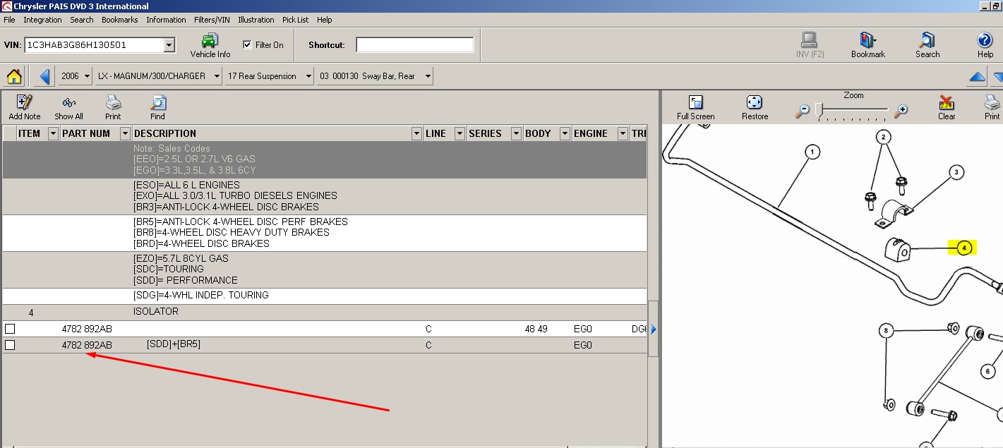

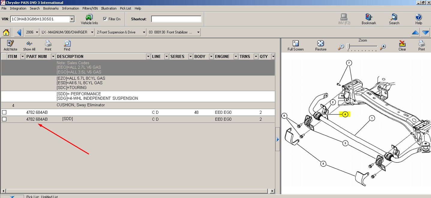

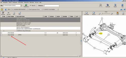

2 августа 2016 14:06
Сообщений: 1760
Цитата: Vit72
VIN 1C3HAB3G86H130501
Vit72
2 августа 2016 15:11
Сообщений: 47
Город: Тюмень
Машина: 300C, европа, 3,5, 2006 год.
Регистрация: 1.12.2014
Atraides001,
Я то так и понял, на СТО так сделали.
Zerg34,
Спасибо за ответ, доступно.
