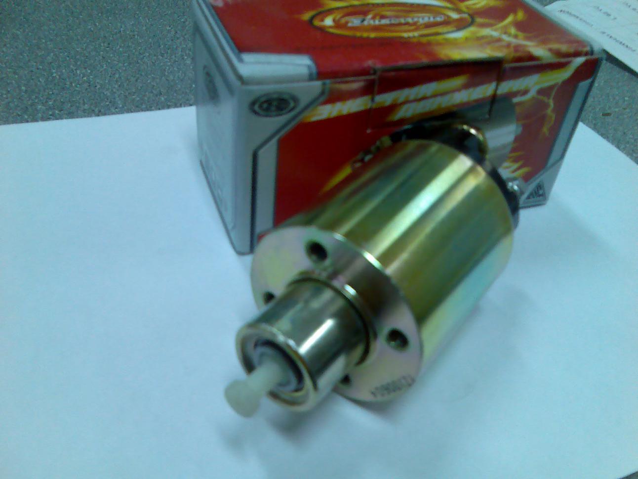

позавчера поставил втягивающее Krauf SSM9981 - всё отлично, подошло тоже идеально

втягивающее подходит от ваз 2108 ,2109,и т.д
цена вопроса 700р
