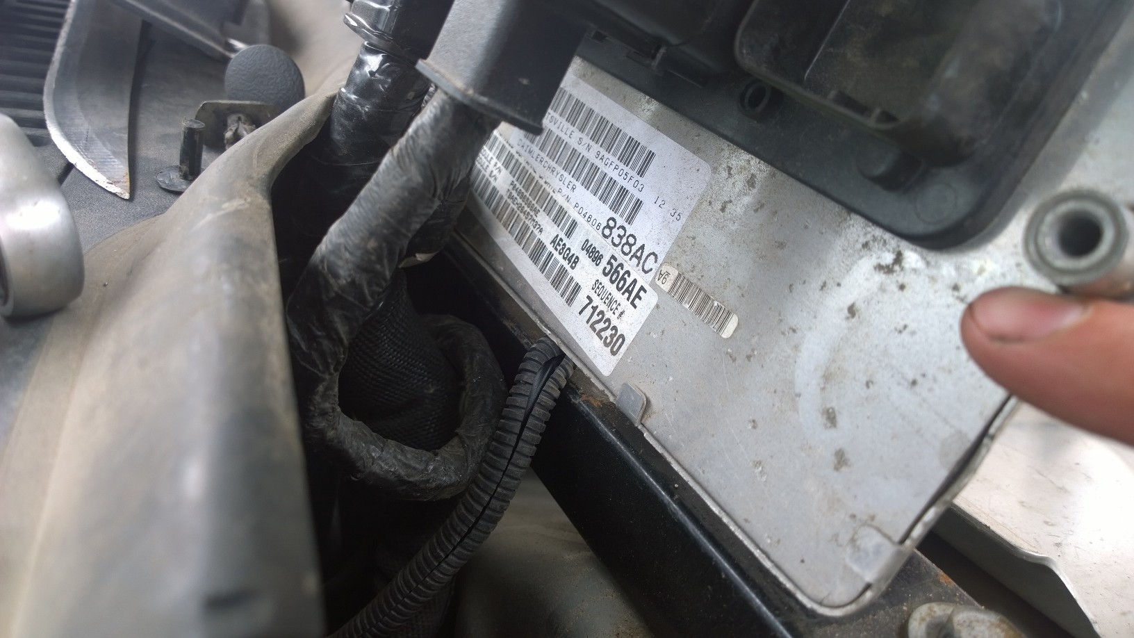

ДОБРЫЙ ДЕНЬ ВСЕМ!!! НАДЕЖДА ВСЯ НА ВАС!!! ПОМОГИТЕ ПОКА Я НЕ ЗЖЕГ СВОЙ КРАЙСЛЕР)) И так коротко, крайслер 300 с, 2.7 л. акпп, европеец. Ситуация начиналась так, пробки, + 30, еду с кондером, все ок, вдруг начинает троить и тут же глохнет, чуть постоял, проехал 300 метров, заглох, много постоял, остыл, доехал до сервиса, поменял проводку которая пролегает по двигателю с правой стороны, некоторые провода были оголенные. Вроде данная ситуация пропала, но появилось следующее: подьехал к дому, встал на режим парковка, хотел заглушить, а у меня опускаются зеркала и на панели приборов режим R, как будто я переключил скорость назад, машина при этом стоит работает и никуда не едет, далее так же самостоятельно встала на Р. Опять сервис, замена проводов на датчик переключения АКПП, вроде решилась проблема. Подьезжаю к дому глушу, через несколько секунд завожу, ааааа не тут то было, на панели приборов, вместо самой нижней буквы L изображены какие то иероглифы японские, стартер не крутит, маленький щелчок, типа клинит стартер. Неделя ходьбы вокруг и проверки всех проводов и фишек, иероглив японский исчезает и заводится... опять сервис. Разобрали стартер, проверили, все ок. Итог нет контакта на блоке управления вроде как, прижимаешь фишку, иероглиф пропадает и машина заводится, подумал я что проблема решена))) НО НЕТ!!! дАННУЮ ФИШКУ РЕШЕНО ПО КОЛХОЗНОМУ ПРИКРУТИТЬ НА ХОМУТ! ПОЕХАЛ, ВРОДЕ ВСЕ ХОРОШО, ЕДИТ КАК НОВЫЙ, НО НЕ ДОЛГО РАДОВАЛСЯ!!! ПОДЬЕХАЛ К ДОМУ, ЗАГЛУШИЛ, ЗАВОДИТЬ, ОПЯТЬ ЯПОНСКИЙ ИЕРОГЛИФ, ПОШЕВЕЛИЛ ФИШКУ НА БЛОКЕ УПРАВЛЕНИЯ, ИЕРОГЛИФ ПРОПАЛ, НОООООО СХВАТЫВАЕТ ДВИЖКУ И СРАЗУ ГЛОХНЕТ???????????????? ЧТО ЭТО ТАКОЕ??????????? СИГНАЛКИ НЕТ, ПЕРЕМЫЧЕК ВСЯКИХ НЕТ, ДВИЖКУ ДВА ГОДА НАЗАД НОВЫЙ ПОСТАВИЛ, ОШИБОК НИКАКИХ НЕТ, КРОМЕ ПРОБИТЫХ КАТАЛИЗАТОРОВ, ГОДА ТРИ НАЗАД УБРАЛ. ПОМОГИТЕ КУДА СМОТРЕТЬ, В ЧЕМ МОЖЕТ БЫТЬ ДЕЛО? я грешу уже на мозги. КТО РЕАЛЬНО ПОМОЖЕТ, ОТВЕЧАЮ ПИТАК ПОЛОЖУ НА БАЛАНС. РЕАЛЬНО УСТАЛ ОТ ВСЕХ ЭТИХ СЕРВИСОВ, СКОЛЬКО МЕХАНИКОВ СТОЛЬКО И МНЕНИЙ, ОНИ ТОЛЬКО САЛОН ВЕСЬ ЗАСРУТ СВОИМИ ГРЯЗНЫМИ РУКАМИ И БОЛЬШЕ НИЧЕГО.

ЭТО ПОНЯТНО, ЧТО ГДЕ ЧТО ТО, НУ Я УЖЕ ВСЮ ПРОВОДКУ ПРОЛАПАТИЛ, ГДЕ АКБ ВСЕ В НОРМЕ, ПРОЗВАНИВАЛИ ПРОВОДА, ВСЕ ОТЛИЧНО. ВСЕ ГРЕШАТ ЧТО МОЗГИ И ИМЕННО КОНТАКТЫ В НУТРИ МОЗГОВ, ВНУТРИ БЛОКА УПРАВЛЕНИЯ
ПОДСКАЖИТЕ МОЗГИ У НИХ У ВСЕХ ОДИНАКОВЫЕ ИЛИ НУЖНО МЕНЯТЬ КЛЮЧ, ЗАМОК ЗАЖИГАНИЯ, ДВА БЛОКА УПРАВЛЕНИЯ(МОЗГОВ)? ЕСТЬ У КОГО НИБУДЬ ФОТО НАКЛЕЙКИ НА МОЗГАХ? СРАВНИТЬ НОМЕРА

1. Поджать все контакты на ЭБУ , и промазать спец смазкой для контактов ( кастрол , зеленая такая , в автомагазинах продается , 500р. где то )
2.в Эбу 2 проца - 1 управляет мотором , 2ой акпп
3. Эбу все разные , но вполне ремонтопригодные
4. Сними ЭБУ и отдай мастеру по ремонту мобил , у них у всех есть электронные микроскопы , пусть посмотрит на микротрещины в дорожках , и хорошенько все прогреет паяльной станцией , температурой не больше 300 г.
5. если заводится и тут же глохнет - проблема с иммо , лампа красная на щитке , внизу не тухнет , но это тоже из той же темы - контакты ЭБУ
просто новый блок прошить под ваш мотор и прописать вин номер в нем , но лучше и дешевле отремонтировать старый , как ? я вам написал в пункте 4

Всем спасибо!!! Мой совет всем, смотрите машины свои сами, эти сервисы просто берут бабки и не х... не куда не смотрят. Рассказываю у меня на мозги идут 4 жгута - 4 фишки соответственно, с одним из жгутом идет провод массы, который микроскопически протерся лежа на стакане - это куда стойка крепится, так вот обматываем изолентой данную протертось и О БОЖЕ он работает. Как все взаимосвязано не понял сам, но нашел единственный оголенный провод и замотал его. ВСЕ АВТО РАБОТАЕТ!!! так же выдернул все фишки и воткнул обратно! Вот и все дела! В автосервисе авто стоял 3 дня, итог выехал от туда с хомутом вокруг мозгов и 2500 рублей денег отдал. Сейчас поеду забирать. ВСЕМ УДАЧИ НА ДОРОГАХ!
