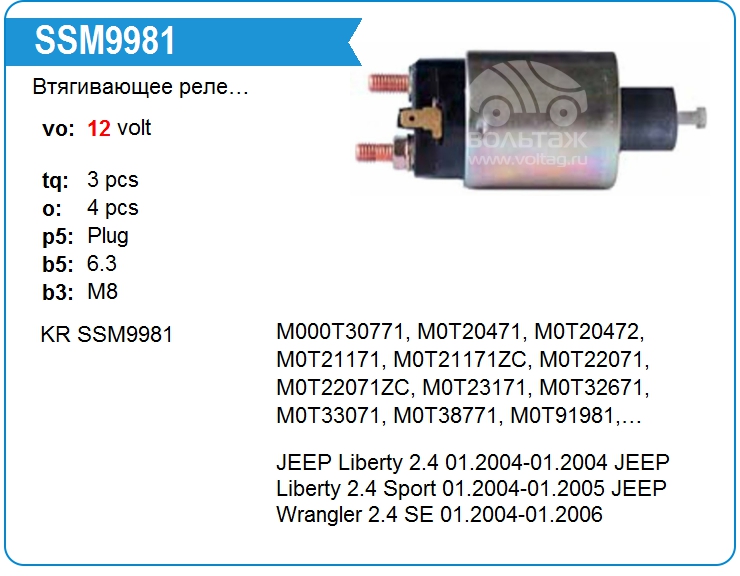

Ни у одного поставщика нет в наличии втягивающего реле стартера.
Вот оригинальные номера:
CHRYSLER: 04608800AA
MITSUBISHI: M000T21171, M0T21171, M0T21171ZC
Krauf: SSM9981, замена SSM5847
DELCO: DRS0737
может кто-нибудь знает у кого они есть в продаже либо номер аналога который подойдёт, есть очень похожий аналог в наличии Krauf SSM3288 750р, Wai 66-8327 1132р, Hyundai/Kia 36120-37311 1287р, но я не знаю подойдёт ли он на наши стартеры..

Смотри по размеру. Мне на 2.7 поставили чуть большее, и + клема при установке прилегала к выпускному коллектору.

wedayu да это понятно! просто думал знаешь номер или где-то доки на деталь остались. ладно забей, я уже нашёл в наличии и заказал на http://stodetaley.ru за 1400р Krauf: SSM9981.
P.s. тему создал для того чтобы кто знает написал тут номера аналоговых втягивающих реле стартера которые подходят как родные, есть в наличии и стоят копейки, чтоб в дальнейшем вот так как я никто не мучался в поисках или покупал стартер в сборе из-за того что долбанное реле не может купить по отдельности..
