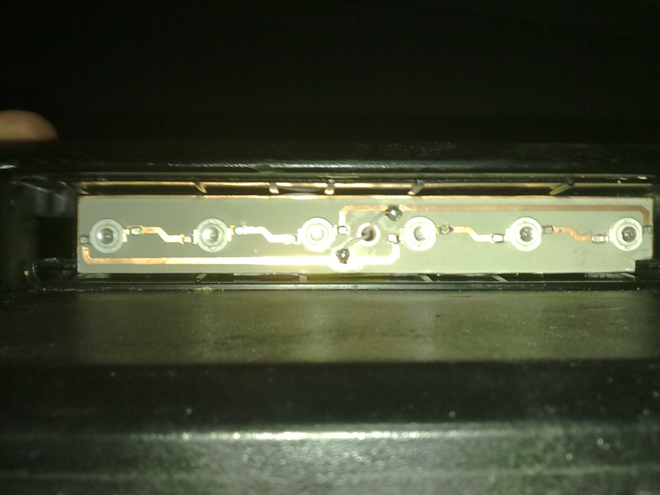

Дополнительный стоп-сигнал стал гореть как то тускло, и один из секторов погас полностью — с ходу он не снимается — чтобы раз и поменял лампу, как оказалось у меня там стоят диоды.

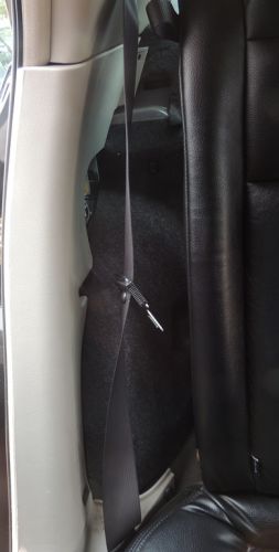

Откидываем спинки сидений.

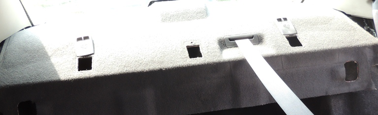

По центру полки вынимаем 1 клипсу покручивая против часовой стрелки.

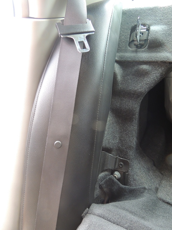

Внизу боковин сидений откручиваем по 1 болту с каждой стороны головкой на 10.
Тянем боковину на себя, параллельно плоской отверткой нажимаем сверху на зажим который держит боковину сверху, сняли.
Пластик за боковиной снимается путем откручивая 2х болтов пол крестик, болты спрятаны в углублениях.
Тянем на себя полку, переворачиваем ее и откладываем ее, полностью чтобы снять нужно снимать центральный ремень.

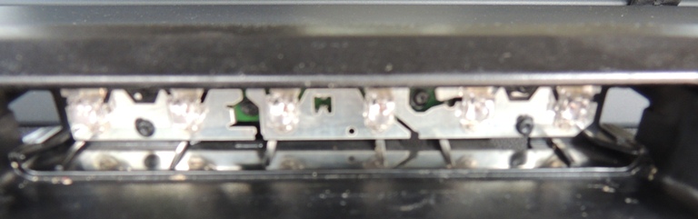

Теперь есть доступ к стопу, снимаем фишку, откручиваем головкой на 7 два болта тянем на себя — сняли.
Открываем крышку стопа и…вот тут нас ждет облом — там диоды…с ходу не поменять, отдам электрику — сделаем лучше чем есть.

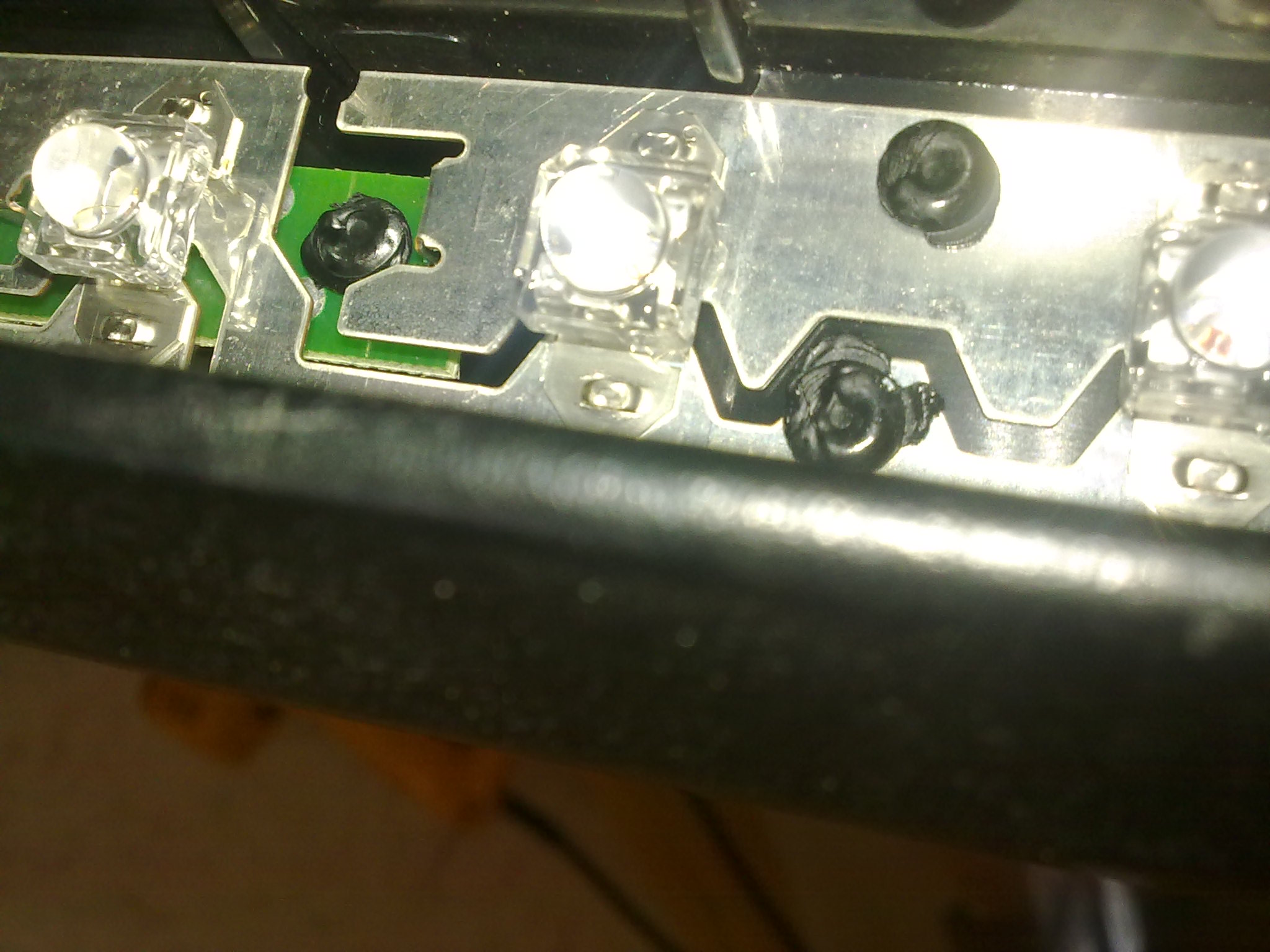

Цитата: 17a)(aH
там диоды... увы...
а можно эти самые диоды как то по четче сфотографировать
хотелось бы знать какие именно на будущее
спасибо

malec2010, я постараюсь успеть до того как их переделают:)

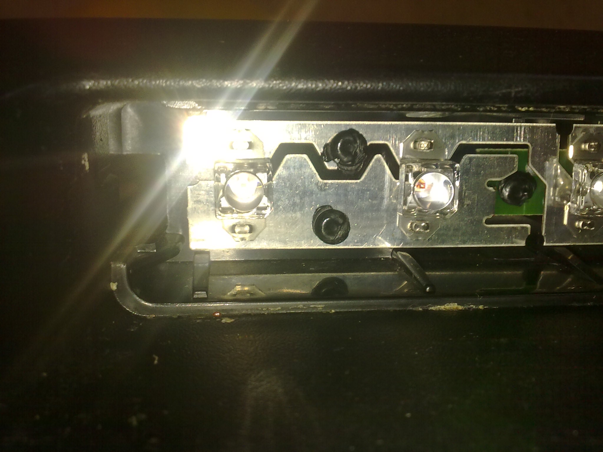

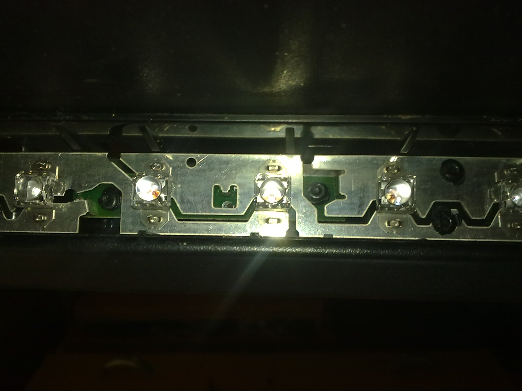

malec2010,
как скажите:)
Ptitsa,
буду стоп ставить назад - сделаю:)
тему зафлудили только...
Как просили, то что было.

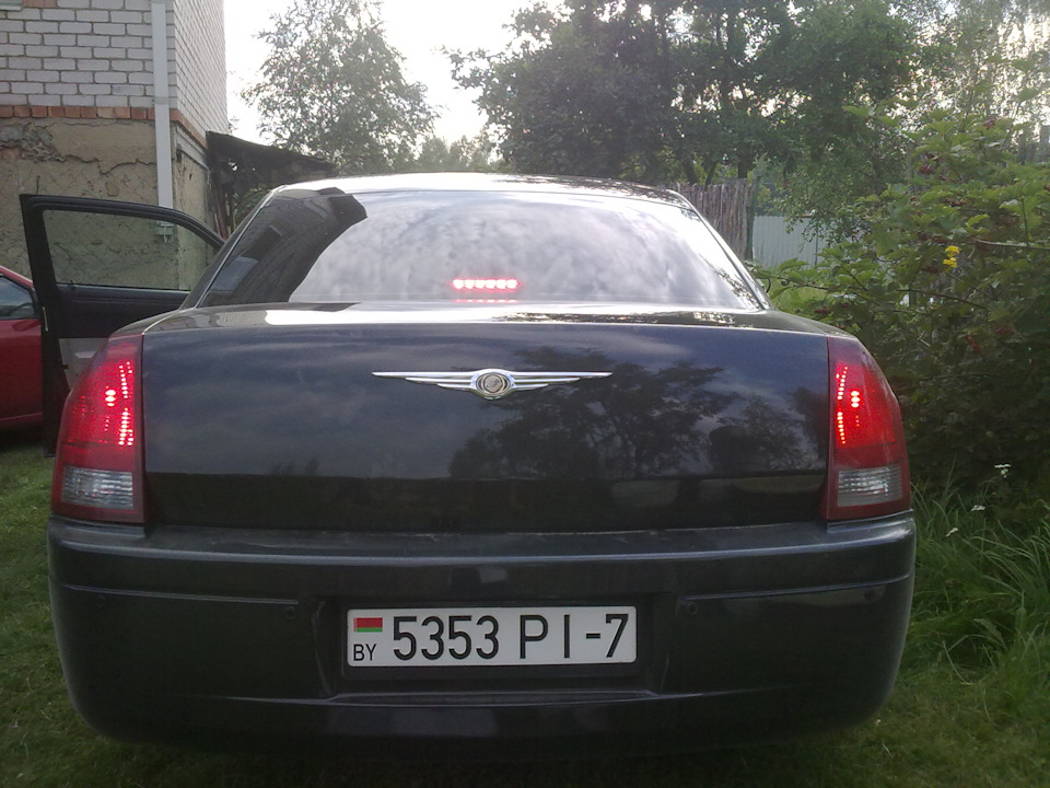

17a)(aH
8 августа 2016 09:29
Сообщений: 519
Машина: Chrysler 300C 2.7
Регистрация: 29.11.2015

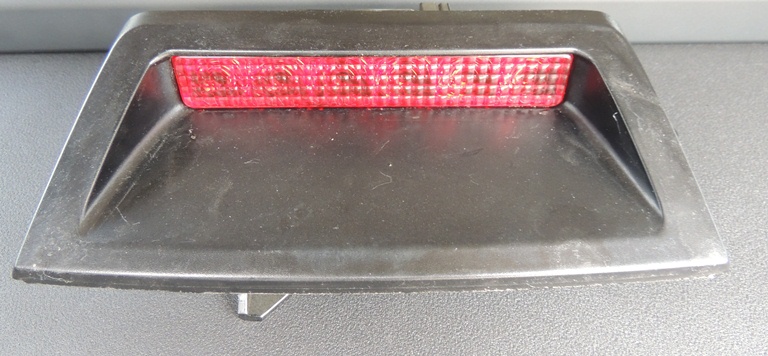

Фото готового результата!!!
Было
Стало

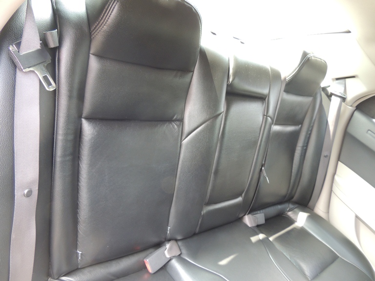

Ptitsa, спецом узнал у владельца который из Техаса его купил...сидения такие были при покупке... замки где какие найти?

Я и говорил, что сиденья не самопал, а что-то вроде тюнингованных. У заводских сидений другая конфигурация рисунка, пипки внизу для детских сидений, сама кожа/кожзам жестче.
Замки под всеми спинками должны быть. Но проще всего доступ к задним сиденьям: откидываешь заднюю спинку, в самом низу замок (молния), расстегиваешь, там бирки должны быть.
