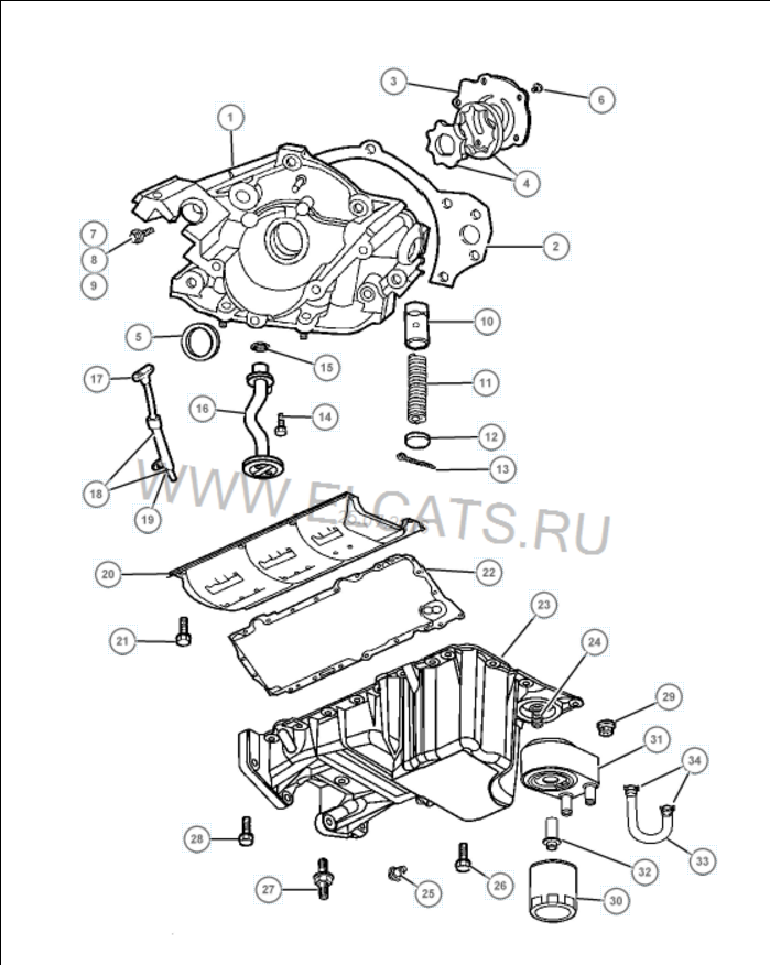

Нежданно негаданно приключилась беда, все масло на ходу в один миг ушло через расширительный бачок. Кто-нибудь сталкивался с подобной ситуацией? Какая прокладка может привести к такому состоянию?
NORES
7 июля 2016 09:47
Сообщений: 1454
Город: Дубна МО
Регистрация: 3.02.2015
ehonomist,
ГБЦ
Добро пожаловать отсюда!
7 июля 2016 10:33
ehonomist,
Теплообменник под масляным фильтром

Видимых причин не было, вот и пришлось начать разборку. В итоге весь двигатель по болтикам и ни одной зацепки! Надеюсь что просто какая-нибудь прокладка...
Версии ГБЦ и теплообменник исключены, все в норме.
18 июля 2016 16:13
ehonomist,
Гбц опрессовывали? Теплообменник каким образом проверяли ?

ГБЦ только отдали на опрессовку. Теплообменник проверяли под давлением, качали воздух.

После опрессовки стало понятно, что причина в теплообменнике. Сразу просто не заметили проблему. Вот и вся история...
ehonomist,Теплообменник под масляным фильтром
:yes:

теплообменник что это. ???? я правильна понимаю там масло под давлением
охлаждается ОЖ. типа радиатора
ehonomist
25 июля 2016 07:58
Сообщений: 39
Машина: Chrysler 300C 3'5
Регистрация: 18.03.2013
Джузепе Сизый нос,
Да. №31
