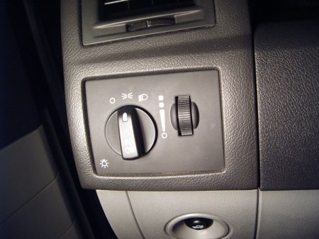

 Не стандартный главный переключатель света, И что делать с автоматикой???

Прикольно))) как на мерседесе... Данная процедура не помогла??? http://www.my300c.ru/forum/topic_37

Цитата: Aries
Ну я же говорю, что пробовал шток без ручки крутить. Может где что надо включить и т.п. Может клему с аккума скинуть на 10 мин.?
Подожди... Еще разок... Снимаешь саму ручку крутилку, остается черный штырек на который и надевается ручка. Вот теперь нужно понять сколько положений этого штырька ты насчитал!?!?!? Стандартно
положение 0(свет выключен) - 1
положение габариты - 2
положение ближний свет - 3
Если есть 4 положение и на улице светло, то реакции не будет никакой!!! Чтобы проверить работает или нет, установи шток в это 4 положение, положи на датчик освещенности, находящийся на торпеде ближе к лобовому, какой нибудь предмет(закрыть доступ света к нему) и на блоке климата пальцем закрой датчик освещенности салона. Если у тебя существует 4 положение и сделать как написано выше, то через 2 секунды включется подсветка приборов и ближний свет.
Вот как то так...

Aries, у тебя машина какая, американец 2,7? Если да, то ни датчика света, который ближе к лобовому стеклу, ни датчика освещенности салона нет. Следовательно, если не менять блок, и не ставить датчики, то проблема решается только заменой машины laugh1
У него европеец...

Цитата: Aries
Он вращается без положений. Можно просто крутить и крутить. А проверял я в тёмном гараже.
Толи я совсем тупой, но у меня четко фиксируются 4 положения с щелчками(в начале было 3)....
Цитата: Aries
А по теме: думаю попробовать скинуть клему с аккумулятора.
И что тебе это даст??? Повторюсь, датчик света должен начать работать, после того как ты переведешь переключатель в крайнее 4 положение, а у тебя все вращается без положений...
Как ты найдешь нужную позицию штока/переключателя в которой включается датчик света???
Нихера не понимаю...

Цитата: Aries
Moto-Moto, ой сколько радости!!! Может у вас проблемы, но я здраво могу различить американца и европейца и соответвенно прочитать необходимые разделы. Спасибо, вы привнесли очень важную и нужную информацию в эту тему!
Aries, нет ну а чего реально столько снобизма?! Я вообще ко всем и всегда стараюсь по-доброму... К тому же у меня у самого американец 2,7, поэтому, думаю, имею полное право маленько юморить по поводу некой "деревянности" комплектации 2,7 америки. И, кроме того, переключатель у тебя как на америке 2,7 - три положения и без кнопки для ПТФ, так что я не пойму, что так реагировать.
Короче это лирика.
По теме: Если у тебя с момента покупки, переключатель поворачивался плавно, без четкой фиксации и машину брал с пробегом, то можно предположить, что предыдущий хозяин неудачно пробовал решить проблему с автоматическим включением света. Попробовать разобрать...
