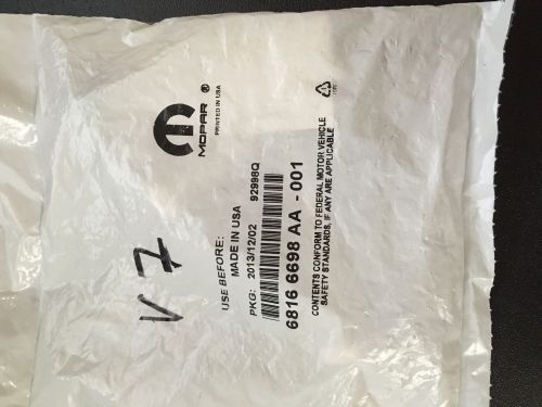

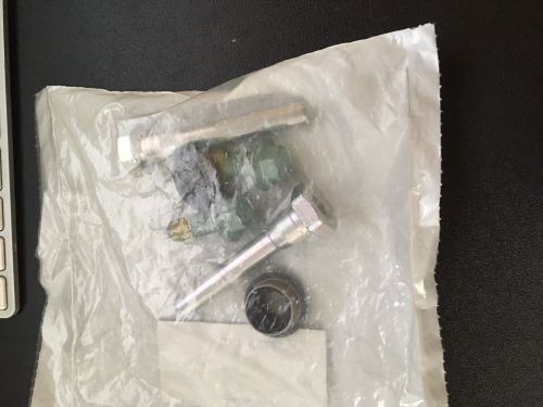

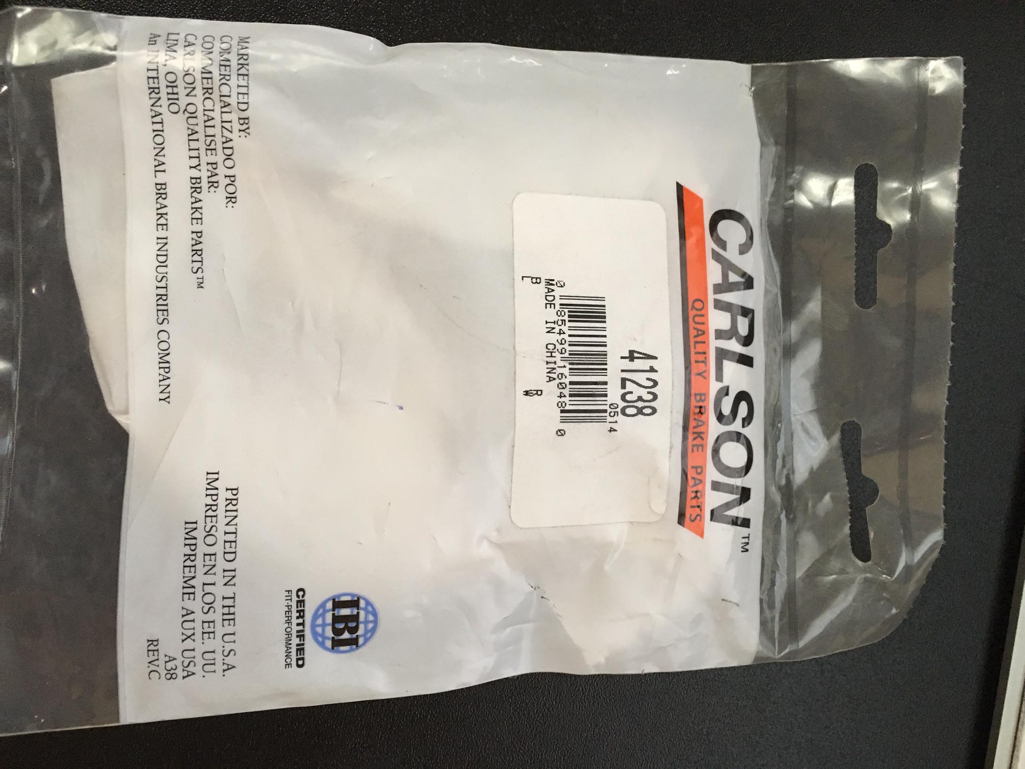

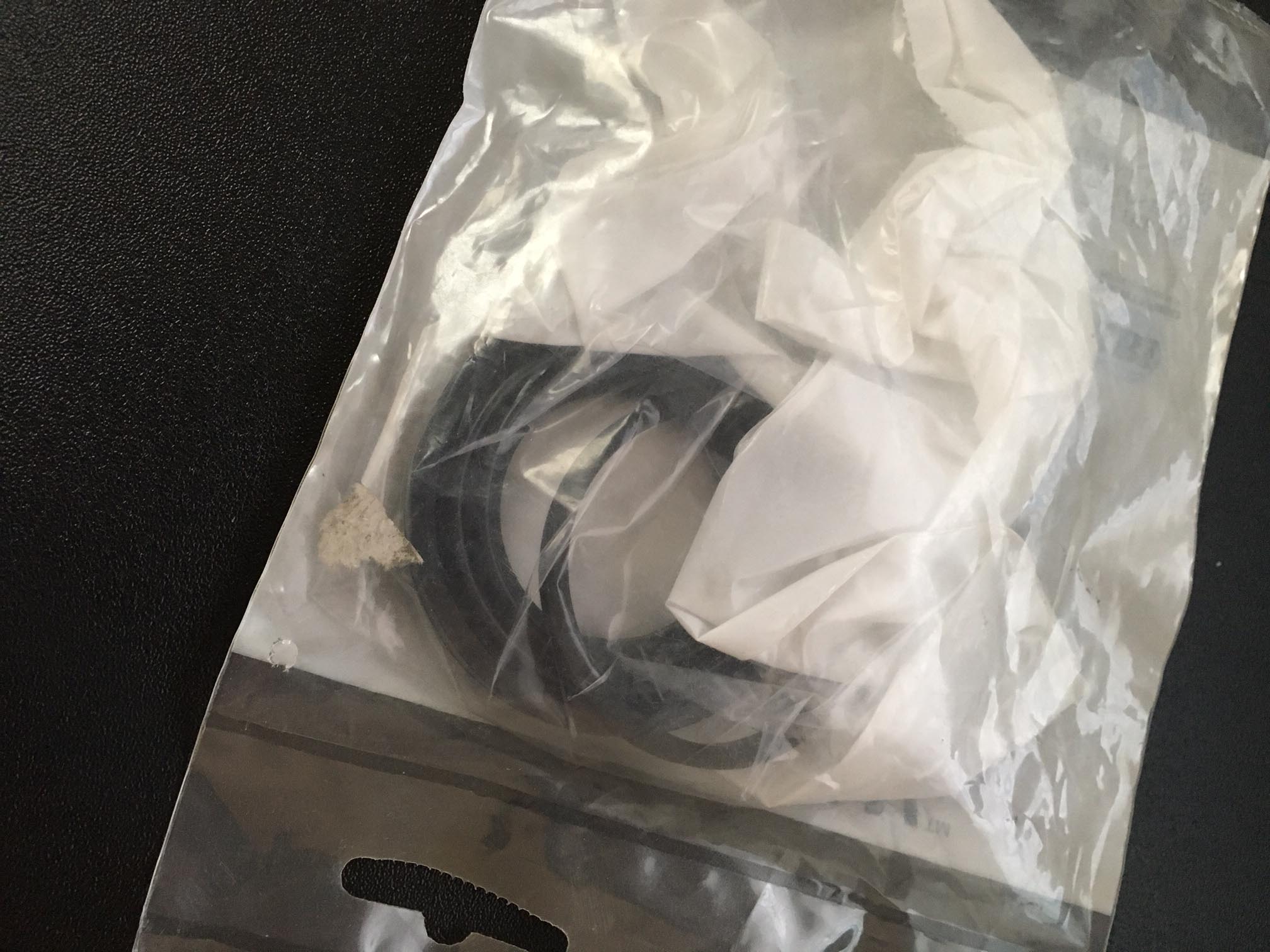

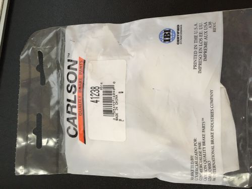

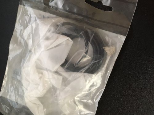

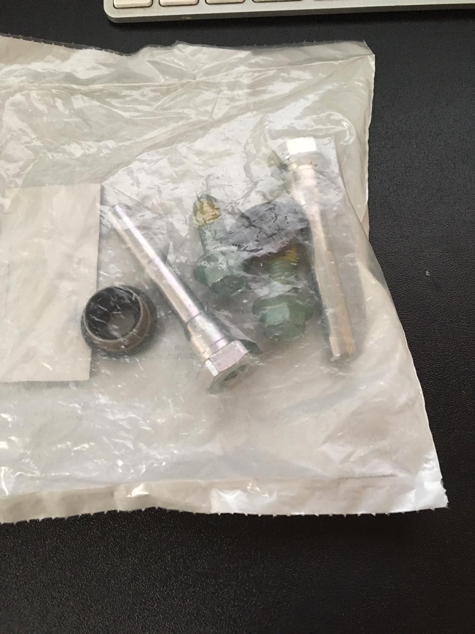

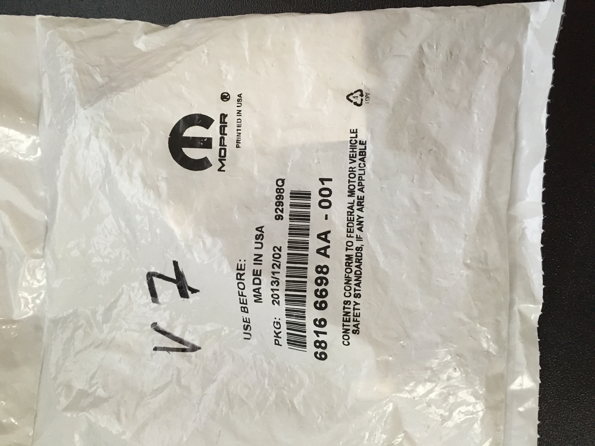

уговаривать не буду - сейчас сфоткую ремкомплект может пригодиться в поисках
пальцы с пыльниками
манжеты с резинками на поршни
если , повторюсь , внутри не говно а чиста как слеза - то не меняй поршень, а коли с песочком и ржа - сливай воду

:ok: пыльник carlson.
