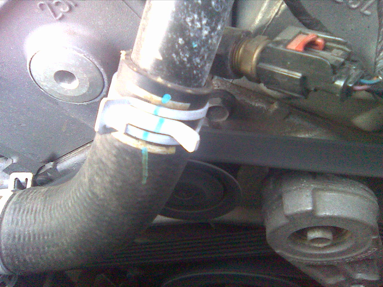

не знаю, обращал ли кто внимание на патрубки и хомуты на них. на моих хомутах отметены, видимо заводские...
выглядит так, что хомут за всё это время сжался милиметра на 2... т.е. судя по отметкам маркера на хомуте, они сейчас разъехались.
в следующий раз сфоткаю... покажу о чём я.
сфоткал.... показываю:
