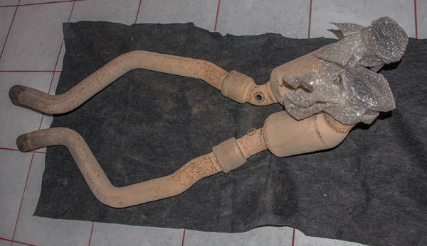

Господа, я в некотором замешательстве.
Главная проблема - гул и вонь выхлопа. По городу еще как то, на трассе в долгой поездке просто невыносимо, особенно при включении MDS.
С одной стороны хочется восстановить родную - тихо и не вонюче.
С другой - звук тоже хочется, но часто езжу по 2-3 ткм по трассе.
Что делать?

Поставь каты и будет намного тише и вони не будет, у меня как раз есть хорошие в месте с трассой

Ставить резонатор обратно!!!! тоже проводил такие опыты, гул достал , поставил резонатор обратно

Вонять может то что насадки отвалились. И засасывает в салон вонь.

Тоже мучался данным вопросом. Доставал гул на трассе при переходе в режим MDS. Сейчас поставил подпружиненые заслонки перед задними банками от гранда срт. Они как раз для этих целей служат.

С борлой таких проблем нет, гула нет (думаю потому что резонаторы очень большие) . Ревет только когда наваливаешь :smoke:
Воняло и до того, как отвалились. После поездки с открытыми окнами одежда воняет дымом.
Обратно ставить нечего, что купил, то купил)
Пока бюджетное решение видится так - вварить после пайпа резонатор родной. Вдруг боль уберет, а опухоль оставит?
Катализаторы вернуть - хорошая идея, но денег надо больше. А отпуск, потом больничный и заказ задней подвески задней скорректировал бюджет на авто.

reznr сделал ставку, интересно посмотреть, за сколько уйдет.
В соседней теме резонаторы продают, решат ли они вопрос гула?
а уж катализаторы, родные или универсальные, пойдут вторым этапом.
6 июня 2016 13:24
Цитата: morgudon
вместо катализаторов пламегасители mg-race.
Какой диаметр?

вместо катов просто вварили трубы , вонь была приличная.
думаю в состоянии двигла причина.
Какие-то пламягасители у меня стоят, но все равно каты хочу вернуть. С заведенным двигом к багажнику не подойти.

вы пока сами не знаете что хотите !!!!! уже подсказали разложили направили а вы все о своем
Цитата: Anton_Tk
звук тоже хочется,
решение поставить борла шморла херолва - и звук и все остальное - но без катов как воняело так и будет вонять - потомушта у вас жига ( в плане выхлопной)
Знаю. Хочу быть богатым и здоровым.
А с выхлопом пока такие планы - каты от СРТ и резонаторы после(вместо?) х-пайпа.
И вонь побеждена, и гул пройдет. А если будет все равно громко - сменить задние банки.
Верно?
6 июня 2016 21:58
Нормальный будет звук.
Вонь пройдет. А гул останется (в режиме мдс)

Был же у меня 5.7, ваще не замечал когда мдс включалась)

Гул глушат резонаторы.установив их проблема гула будет решена,это факт.

В стоке его не слышно. Потому как стоит огромный глушитель по середине, после х-пайпа.
