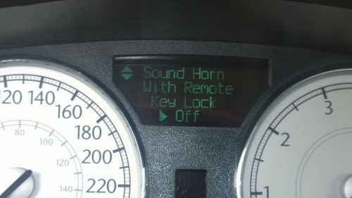

3 июня 2016 15:13
6yJIbI)I(Huk,
на Европейцах беззвучно.
на Американцах со звуком или без (вкл\выкл функции делается программно, через комп)

на европейце можно через эвик включить сигнал только на закрытие
открывается без звучно в любом случае
у меня так
