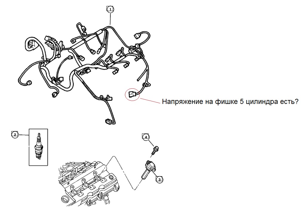

У меня один раз такая же ситуация была после снятия/одевания впускного на EER, оказалось, что коннектор катушки зажигания смещался при установке гофры воздушного фильтра и катушка как следствие не работала, правда помимо пропуска зажигания еще была ошибка о чрезмерно низком напряжении в цепи (код не помню).
У тебя с этим все в порядке? Напряжение на катушку поступает?

Я понял, что ты менял катушки местами. Я спрашиваю про проводку:
