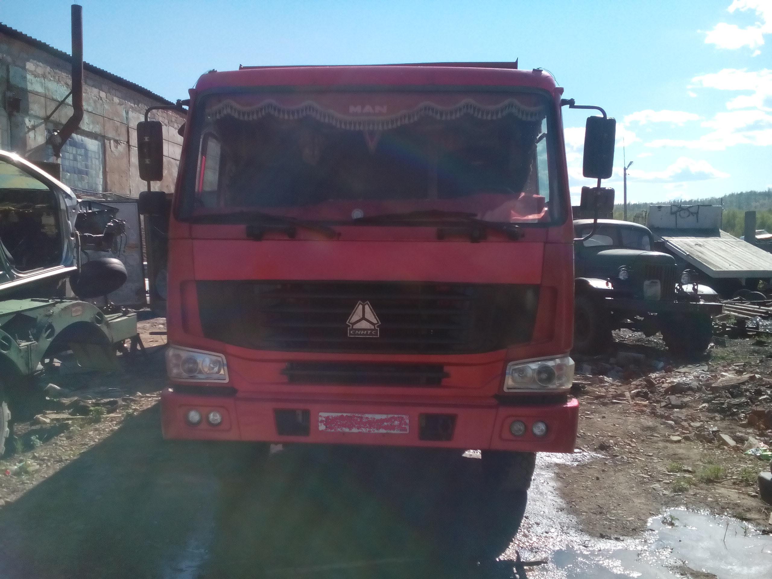

Умерла стрелка тахометра. пока разбирался сломал и спидомет. зато теперь знаю в чем причина. при сильном нагреве пояльником при отпаивании моторчика от платы. внутри в моторчике отгорает проводочик обмотки от контакта.проводочек настолько тонкий что видно только под увеличением. размотал обмотку хотел перемотать, не могу найти такой провод,говорят сильно маленький. КОРОЧЕ нужен либо моторчик с табла(они все четыре одинаковые). либо табло в сборе сломаное чтоб собрать из двух один.

Ребята всем спасибо кто откликнулся. проблему решил моторчики подошли от приборки ктайского самосвала HOWO
12 июня 2016 09:47
Вот это свап - моторчик от самосвала! :taunt:
