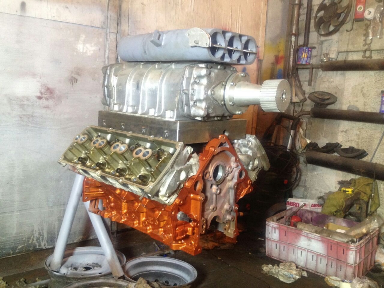

23 мая 2016 17:04
sergey918,
Пришло время делать ракету

Эдс,если можно было бы один мотор вытащить,а второй просто воткнуть это один разговор,а когда вместо с этим двиглом нужно еще пол машины укомплектовать это отбивает любое желание двигаться в этом направлении )
