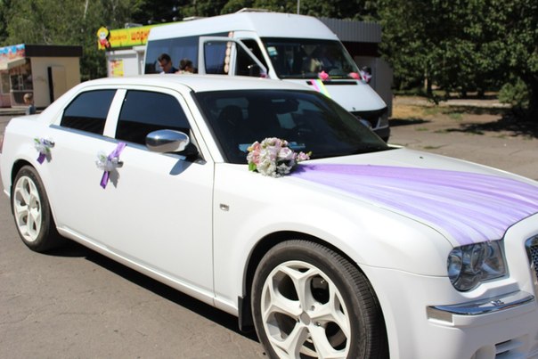

Спроси у Димы Чебурашки. Он делал проставки. Поставил 20 от X5

Не слушай не кого. Если колеса есть то ставь. Чебурашка расскажет что и как. Ездит точно уже года два а то и больше. Он эти колеса покупал, ему они понравились
