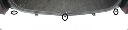

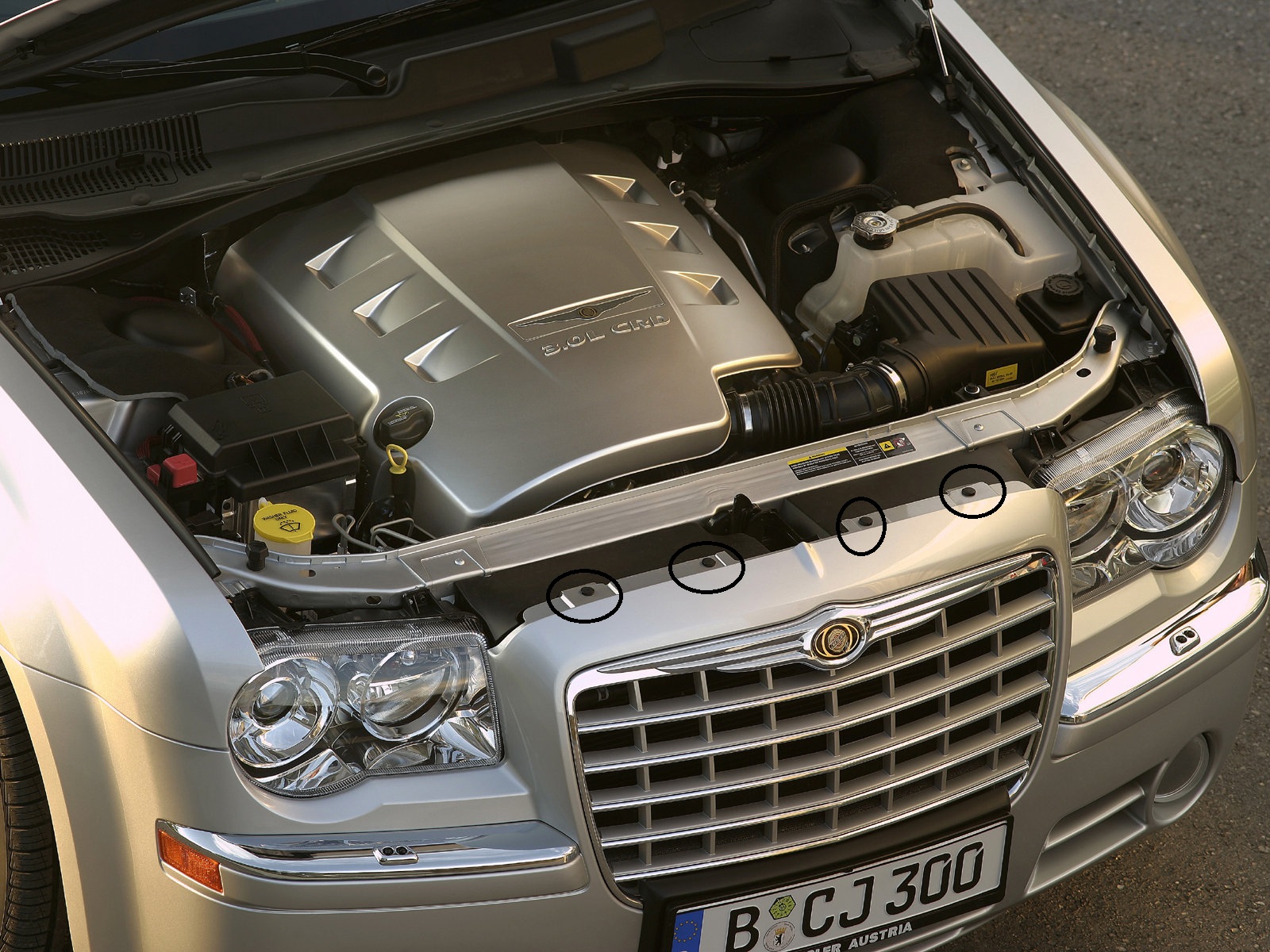

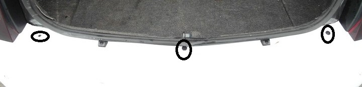

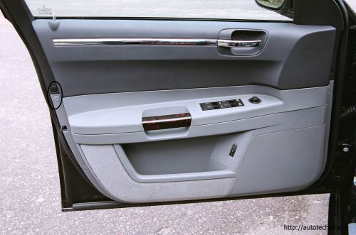

Знающие. Подскажите пожалуйста коды обшивки двери.
Светлый.
Черный.
Подскажите коды:
- передний бампер - сверху.
- задний бампер - сверху по центру.

17a)(aH,
Сверху на бампере переднем они универсальные

BUZZI
21 мая 2016 12:46
Сообщений: 1310
Машина: Chrysler 300C 3,5 RWD
17a)(aH,
клипса серая - 0WX68 BD1AA
клипса черная - 0WX68 DX9AA
я брал у Паши NN88, у него в наличии были.

Скажите, пожалуйста, для снятия обшивки задней двери только нужны вот эти клипсы wx68dx9aa? нужны ли или еще какие-нибудь болты (например, CHRYSLER 68042 205AA)?

17a)(aH, Да я просто переживаю, нужно поменять треугольники на задних дверях, там получается, чтобы снять обшивку двери только клипсы нужны, восемь штук? И хотел спросить неоригиналы с ebay нормально обшивку держать будут или лучше оригинальные взять? просто дороговато получаются оригинальные клипсы.

crysler606
так на двери вроде клипсы не одноразовые
надавил внутрь сердцевину миллиметра на 3 и вытягивай

я тоже один сломал но потом взял болтик по моему 5 и
накрутил гаечку как ограничитель им пихал гайка упирается и
не дает ломать. больше ни одной не сломал, хотя снимал их пару раз уже

Вчера в магазине подобрал почти как родные по 40р штуку, черный цвет один в один а серый на тон посветлее.
Вообще они многоразовые и очень легко снимаются. у меня уже были сломаны две а остальные я сам без проблем снял. Я нажимал кончиком шприца он почти такого же диаметра и поддевал канцелярским ножом.
