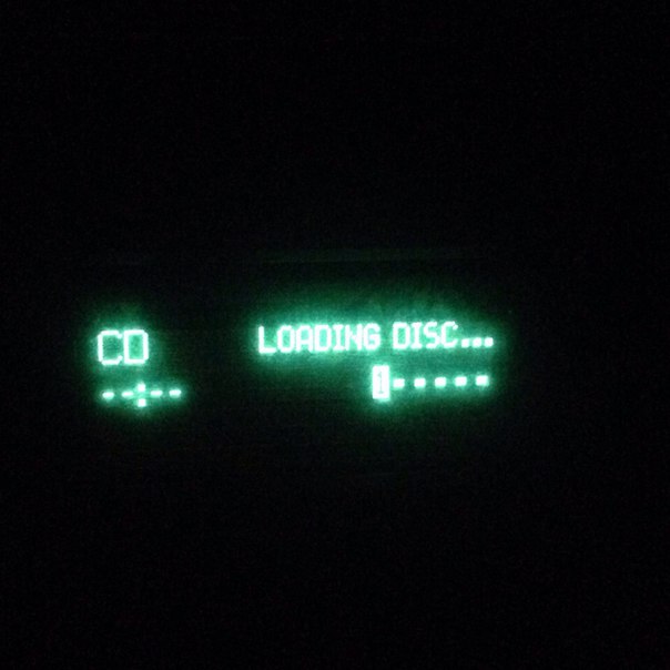

Всем привет. Может кто знает и подскажет. Вообщем совсем недавно мафчик показал мне что первый диск пробует прочитать а остальных как бы нет и долго думает а потом говорит ошибка при этом на любые другие кнопки не реагирует например перейти на другой диск либо вытащить. Ну я же мастер решил посмотреть чтож там происходит разобрал его и замерз тот кто раскрывал тот поймет сложная система все двигается крутится особенно меня огорчили пластиночки которые между дисками лежат они накручиваются на палку с резьбой вообщем я убрал все диски и накрутил пластинки сам ну я думаю что все сделал правильно и когда все собрал обратно все равно пишет все тоже самое пытается прочесть первый диск а его там вообще уже и нет. Мне кажется я его не доломал просто не решил поломку может кто то что то подскажет что то подкрутить или подпаять? Радио работает ) Спасибо!

у меня что то похожее было недавно , завис на одном диске (правда там была выбрана песня, которая не включалась), и не реагировал ни на что кроме переключения на радио. Через 3 дня сам собой отвис как то :dontknow:

Должен, в этом зависшем режиме ты даже громкость не сможешь регулировать.
Можно попробовать скинуть клемму с АКБ или отсоединить магнитолу на пять минут

если он это пишет, значит, что-то не так с механикой.
смотри внимательно, что там куда движется и что замыкается.
с линзой, возможно, все хорошо, иначе он писал бы тебе reading disc

Отсоединить магнитолу пробовал он там жужжит но все равно по итогу тоже самое он думает что в нем есть диск и пытается его прочесть а в нем его нет! а посмотреть что куда заезжает то тоже не получится так как мне кажется там все не так заезжает очень сложный механизм какой то наркоман придумал. Вообщем я так просто спросил сколько будет стоить ремонт и мне сказали если его раскрыть и салфеточкой протереть то около 3000р а я подумал за 3000р я могу купить вот это https://www.avito.ru/samara/zapchasti_i_aksessuary/2_din_magnitola_jvc_kw-r400_778213508 или https://www.avito.ru/luhovitsy/zapchasti_i_aksessuary/magnitola_2_din_777702188 ну так на этом мафчике я хоть флешки слушать могу а не писать каждый раз новый диск при понравившийся песни) Вообщем я к чему введу как его подружить с машиной что минимально надо купить чтоб он с усилком заработал? Спасибо!

2 Karp - один в один поломка на новой, 4-5 мес. авто. "Позакусывал" первый диск - и все - ток радио. Гарантийная на Пролетарке крутили-вертели - день. А может делали вид,что вертели - цена на него аховая была в базе на 6 сд, выдали - Умер. Замена на новую. Диски вернули через месяц.
