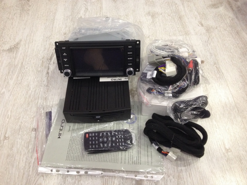

Можно ли поставить мне вот такой аппарат : Intro CHR-5121 H
авто 2006 г. Сколько будет стоить?
nblx nox
2 июня 2016 20:01
Сообщений: 1458
Регистрация: 25.08.2014
он для рестайла с 2008 года
