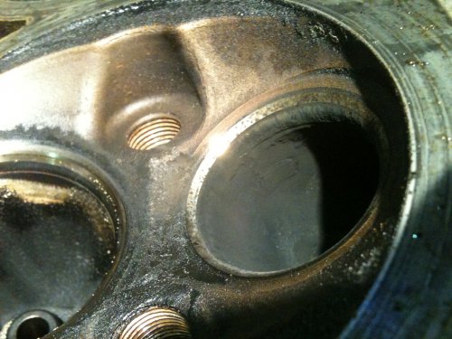

Либо размеры просажены, либо коэффициент линейного расширения посчитали неправильно. У легкосплавной головы он по любому больше, чем у седла. Странно другое ,что
Цитата: Ogurets
Приехал на работу, заглушил, покурил и решил переставить машину, завожу и тут началось
Цитата: Maksym2293
У меня кстати вся эта тема случилась не на ходу а при запуске двигателя
Значит процесс разрушения начатый раньше, может закончится в любой момент и не зависит от нагрузки.
Можно предположить, что неучтённый при проектировании локальный перегрев седла и соответственно места его запрессовки происходит вследствие того ,что наблюдал constantine1987 на своём моторе.
Цитата: constantine1987
Многочисленные раковины на контактных поверхностях сёдел и клапанов, и следы просекания выхлопных газов! ВО ВСЕХ ЦИЛИНДРАХ!
Ведь в наиболее "горячие" моменты седло прикрыто тарелкой и непосредственно с газами контактировать не должно.
Что в результате , приводит к ослаблению посадки и появлению цокающего звука
Цитата: Deneex
а цоканье у всех хеми на холостом есть? вот задумался теперь
Т.е. седло сначала начинает потихоньку двигаться , посадка слабеет ещё больше уже вследствие механического износа, и в какой то момент времени седло просто выпадает.

Цитата: Maksym2293
инженерный косяк
На фото клапана в раковинах какой косяк этот косяк называется говнобензин
