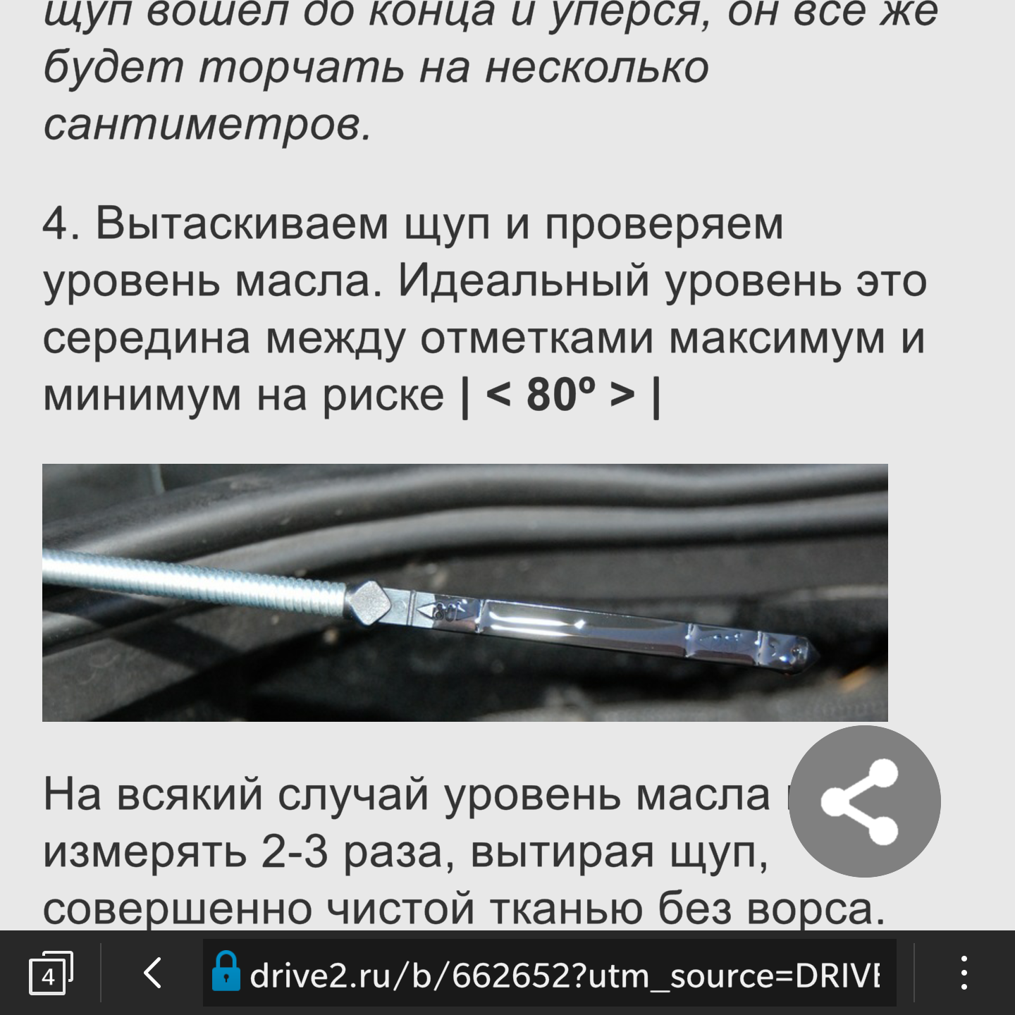

Уровень мерили?я так понимаю нет..там при полной замене около 12 по-моему влезает.на машине ездить не советую коробка в аварийном режиме и работает только 2 передача.
Уровень нужно выставлять при температуре коробке 80 градусов вот так

12,5-13,5 литров.че за мастера такие?
Тебе нужно чтобы в сервисе был сканер которым можно посмотреть температуру коробки и щуп для коробки nag1 она же мерседес акпп 722.6
