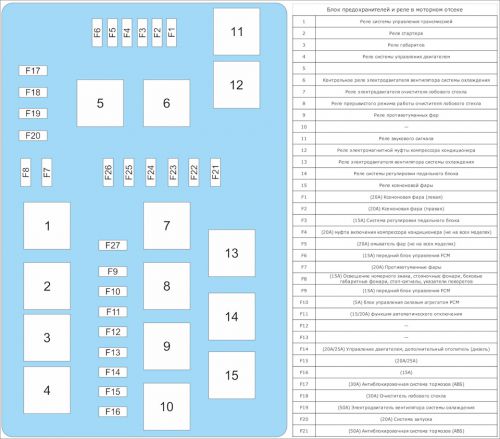

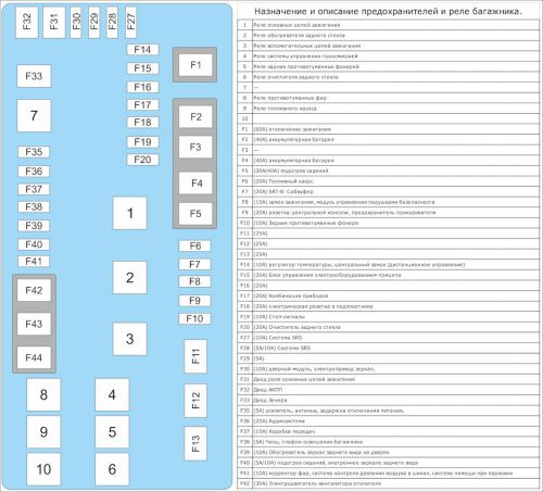

DontTouchKz
14 января 2020 12:50
Сообщений: 1
Город: Astana
Машина: Chrysler 300C
Регистрация: 14.01.2020
Karp, доброго времени суток. подскажите где эти предохранители находятся, в багажнике???
