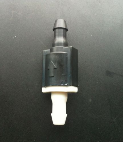

при увеличении, на левой верхней видно цифру восемь, на родных такой нет, на китае есть..
Цитата: Dimka1981
в этих клапана нет протыкаются на сквозь
Цитата: sergey mogilev
Тебя реально поднаебали при покупке
ну все убедили, китай так китай, хотя на них не написано. А восьмерка на них это всего лишь знак бесконечности, означающий срок эксплуатации данной форсунки :ok:

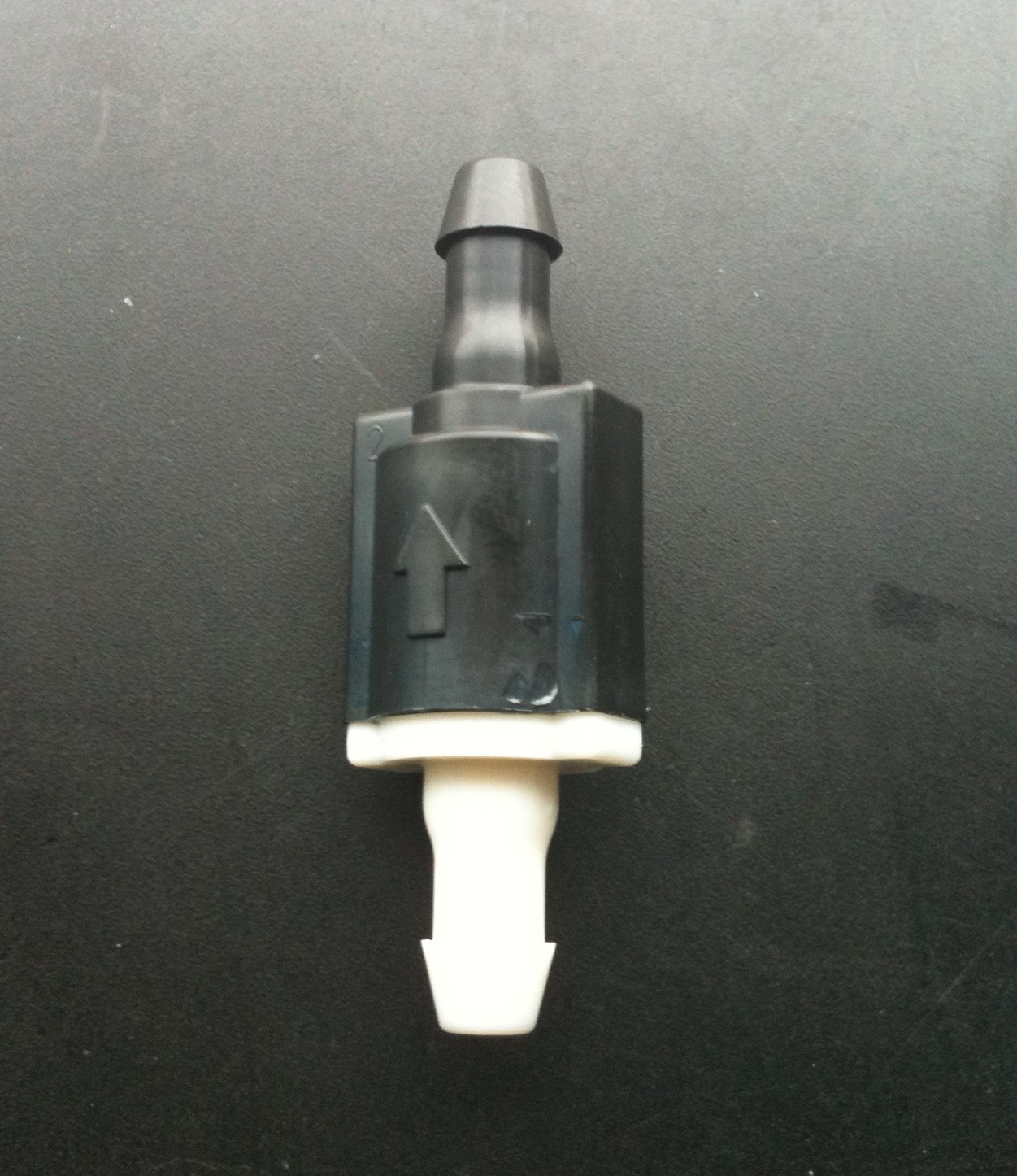

Наверное оригинал от китая будет отличаться наличием этого клапана внутри
именно! Сегодня утром вылечил это дело установкой обратного клапана за 100р. Вот такого
и теперь все льет как у оригинала.
А теперь немного математики. 1000 против 2600, это 40% от стоимости оригинала. Разница очевидна. 1600р не слишком ли дорого за оригинальный клапан в форсунках??? За такую разницу они должны лить на стекло воду в виде слова MOPAR.
Вообщем я ни кому ни чего не втюхиваю. Товар добротный, качественный, в пакетике ))) Тут вон люди тойотовские по 600р. за штуку ставят, которые даже не такие как наши и не парятся. :boss:
Хотите берите, хотите нет... у меня они места не занимают

sanchito,
Где такие клапана продают.?

в любом нормальном магазине автозапчастей

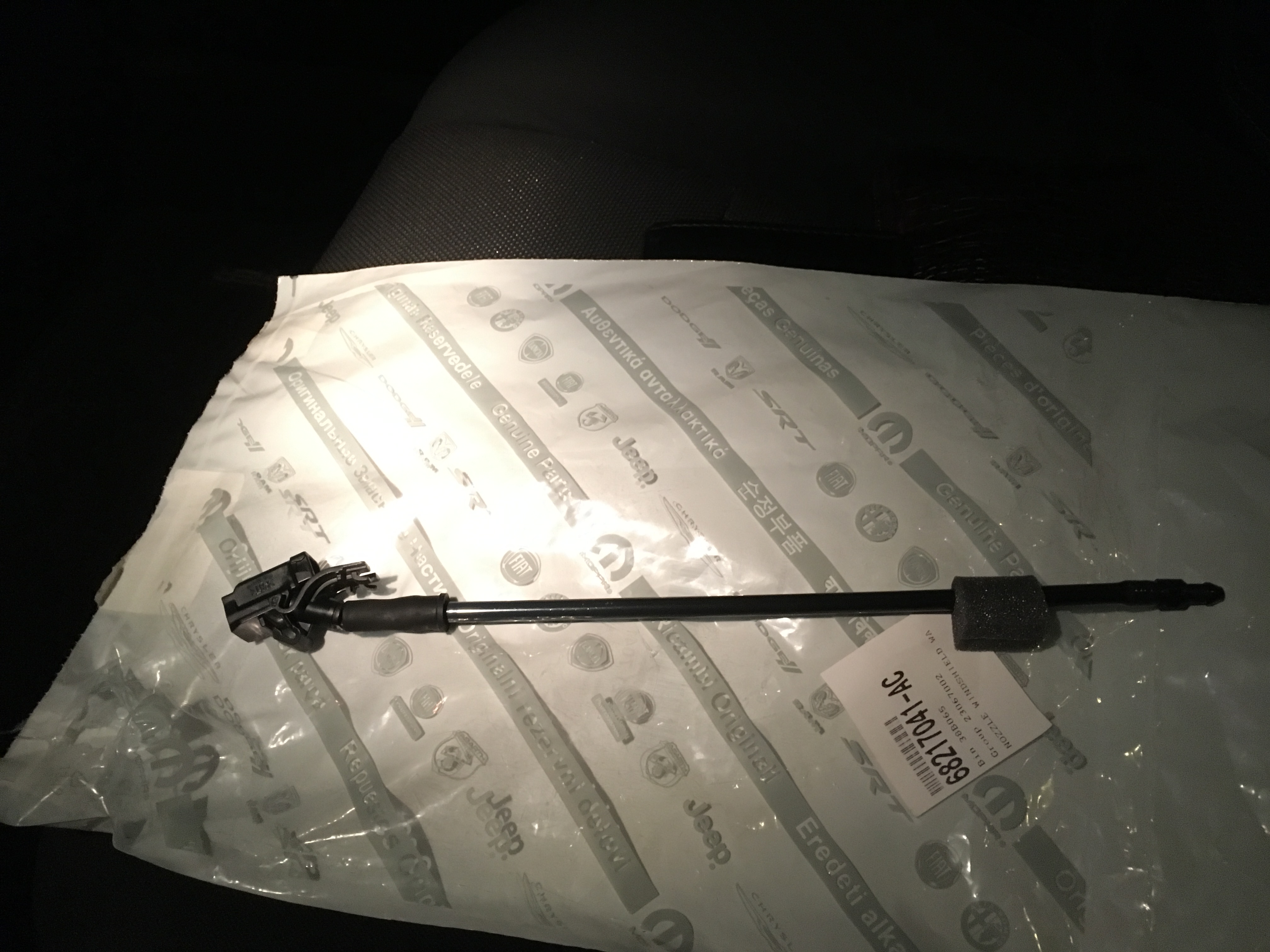

Даже карасевая форсунка отличается от доджевской , а с 15 года они форсунки убрали под капот ( для эстетики и улучшения орошения)
Если будет интересно могу сфоткать у меня как рас два оригинала ждут капота вайперовского для инсталляции

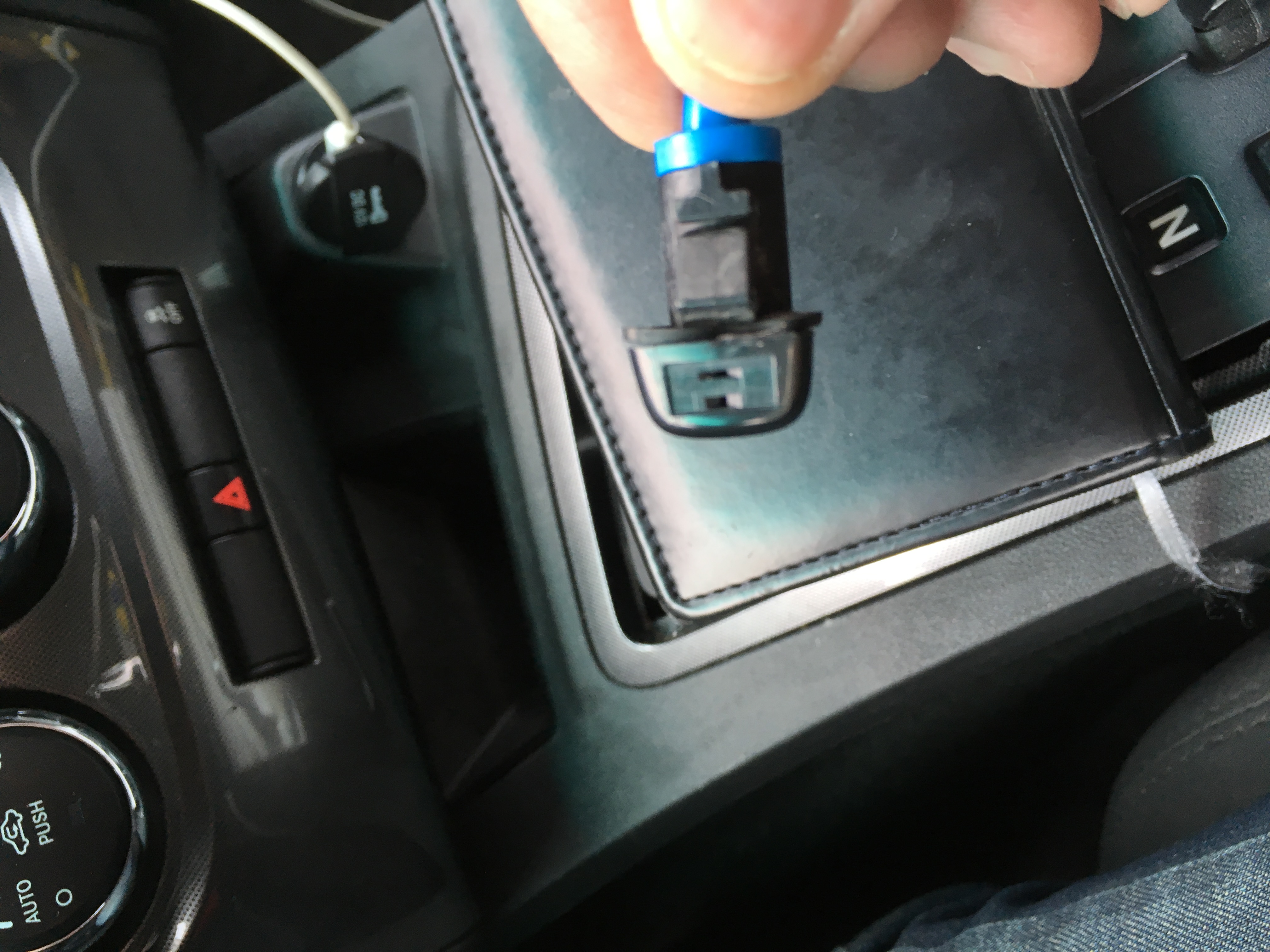

Не ,ну ты придумал.Там просто все.Эт ты с аппаратом машинного доения попутал.Смысл этого клапана,чтобы отсечь воздух через сопла,примерно как в агрегате для забора кровищи.
Dimka1981,Там не шарик,а такой колпачек.Если у кого не писиет форсунка-нагрейте иголку и засадите снизу в отверстие.Прожгите дырку в этом колпачке и все записиет.Только сначала щетки маханут ,потом писилки пописиют.

Эдсон,У нас ,не скажу за вас )))? Клапана в самих форсунках.Они малюсенькие наподобии тех что Санчито выложил.Посмотри на фото.В нижней части форсунки утолщение.Вот там ,сука ,эта пружинка и клапанок.

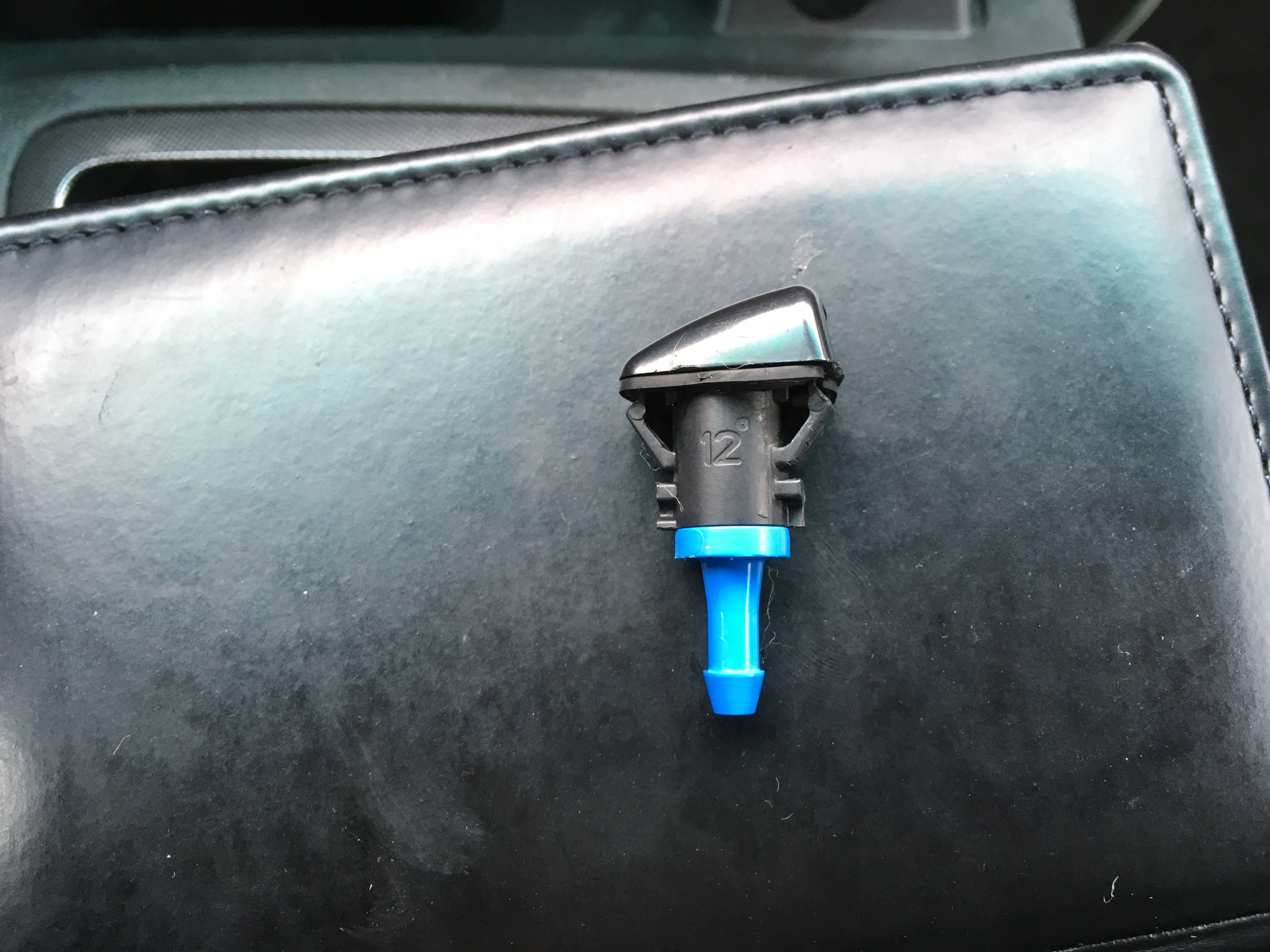

Внешне один в один как мои качественные ускоглазые оригиналы )).. Если не видно разницы, зачем платить больше.
NN88
26 апреля 2016 10:09
Сообщений: 839
Машина: Mopar
Регистрация: 15.10.2012

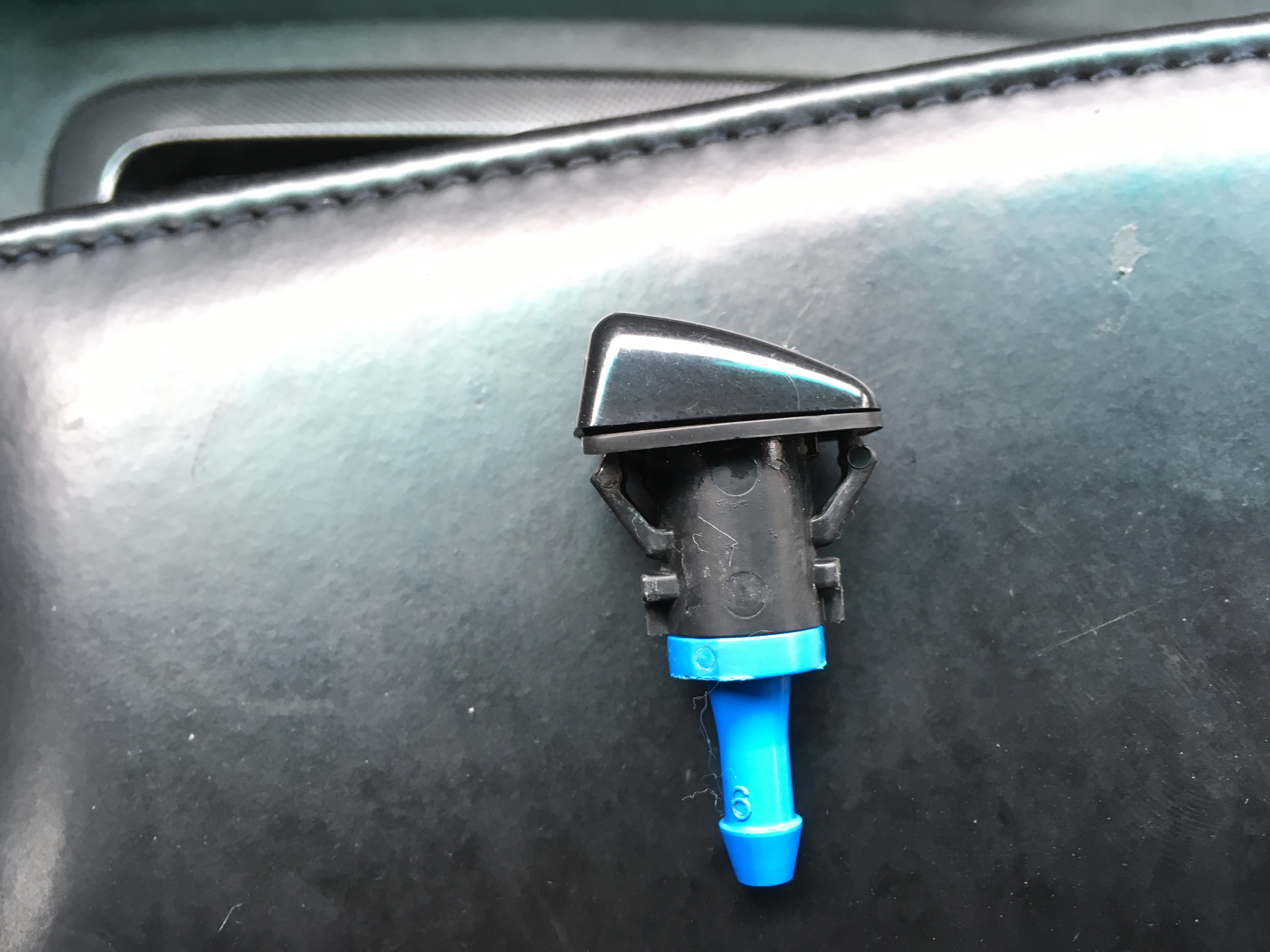

Долго всматривался в трубку форсунки, где шланг подходит. Там отлита цифра 11
Запчасти в наличии.
8-925-7З8-28-З8
26 апреля 2016 13:20
NN88,
У меня 16????
26 апреля 2016 15:34
новая 15 г спрятана полностью под капотом , что бы не делать лишнии дырки
11-14г мопар додж
