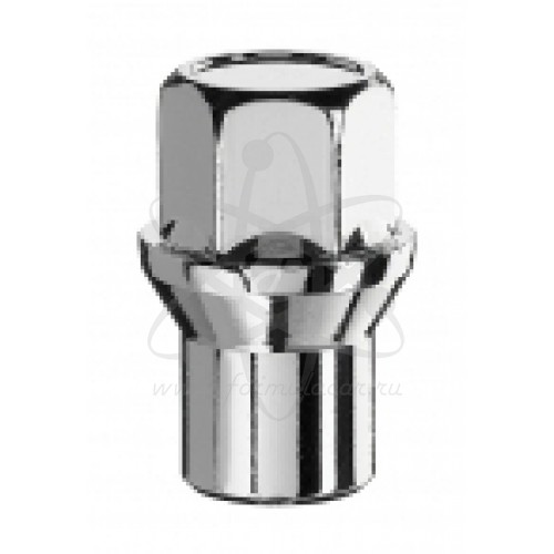

Существуют специальные гайки с юбкой, т.е. в юбке резьба и они сквозь проставку проходят и притягивают и диск и проставку. здесь уже кидал ссыль. называются, помоему Bimecc D81 - если нужно посмотрю точнее. сам такие юзаю с 16мм проставки - все огонь. вот такие:

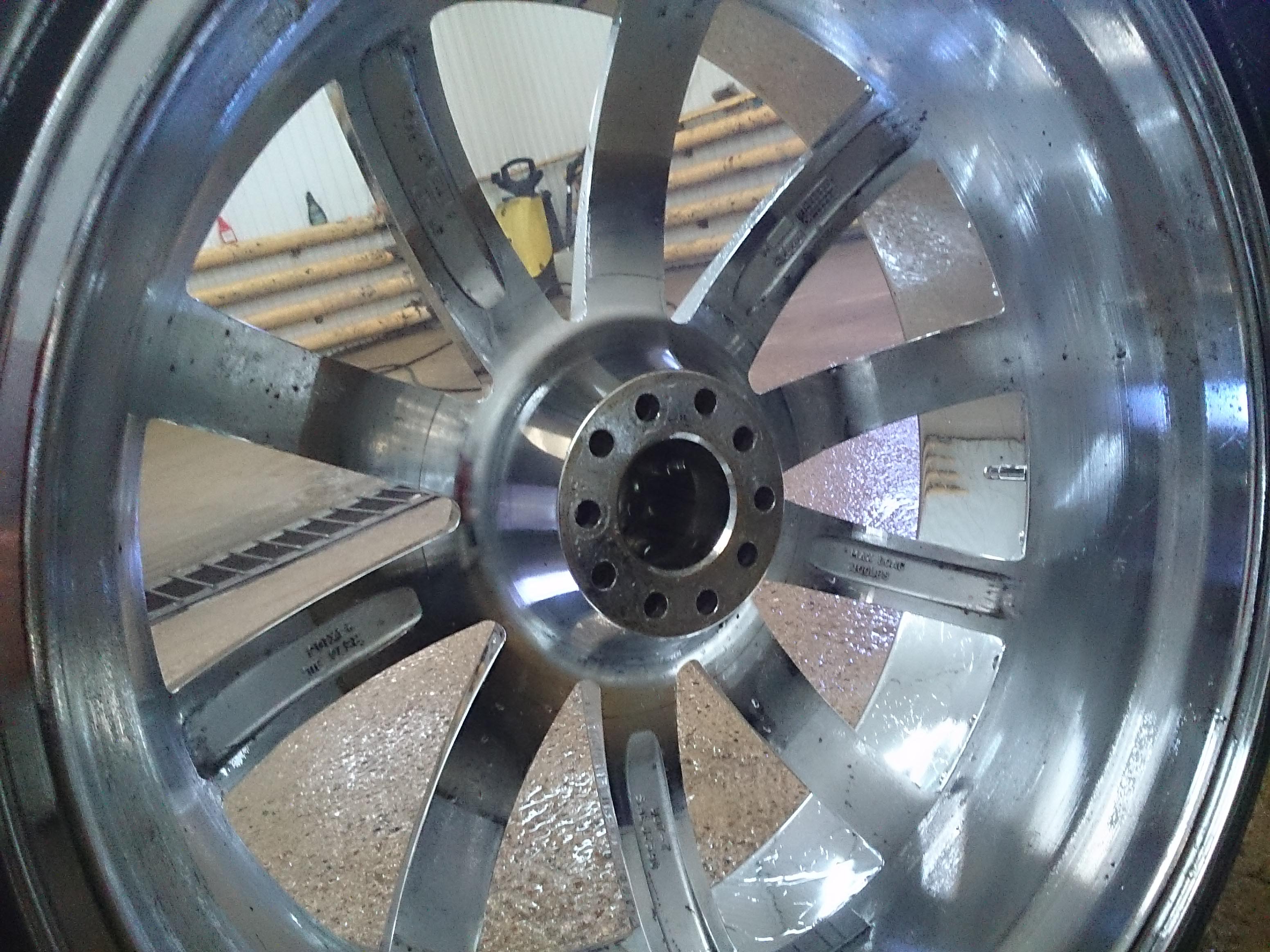

Цитата: nfsas
диски рассверлить углубить проблема
Форумчане, единственный вопрос зачем изобретать велосипед? рассверливать/уменьшать толщину диска? все уже придумано - ищите такие гайки - все садится отлично. и безопасность не страдает и геморроя нет с удлиненными шпильками.
