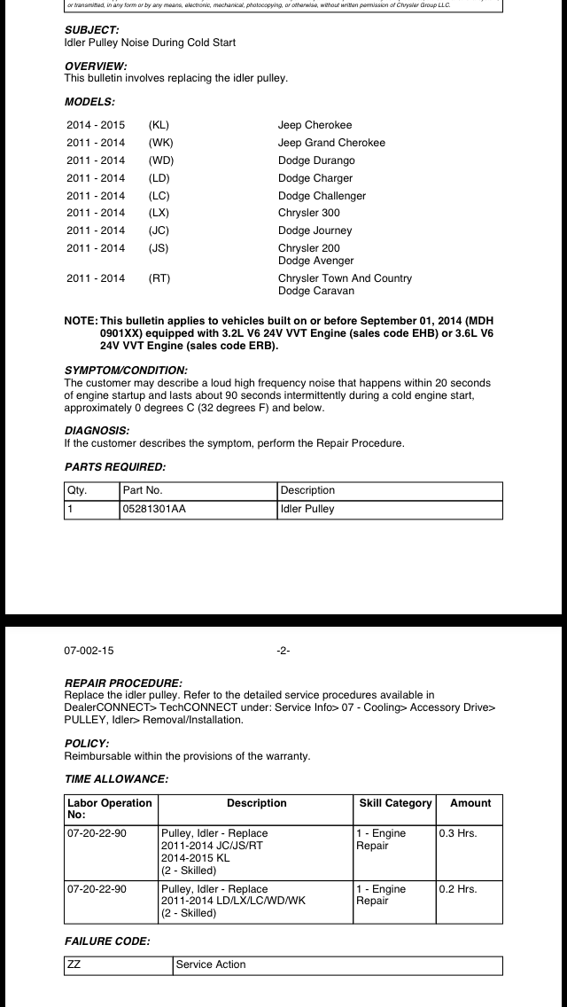

Нашёл
kobra332,
Движок работает отлично, как положено.

Shastry,
Насколько я понял тут идет речь о гуле обводного ролика при холодном старте? Тоже такое было, но я сам менял данный ролик плюс еще и натяжитель) по этому их исключаем...
18 апреля 2016 23:47
kobra332,
Тем не менее, звук от ролика.
