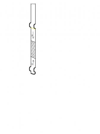

итак продолжаем....
сегодня днем поездив немного, решил проверить уровень масла... т.е. двигатель разогретый, заглушил, отстоялся минут 10... пошел мерить...
вытаскиваю щуп... и долго не мог поверить в показания...
накидал тут в паинте примерно наш щуп.
верхняя желтая полоса - это до куда у меня масло.
когда до этого делал ТО в Норде по истечению месяца проверил уровень.было ровно межде мин и макс...
так что вот он где мой лишний литр плавает... ублюдоны бля... и что теперь делать? тащится к ним за тридевять земель не хочу, чем чревато то? сальники может выдавить? или что?

сливай лишний литр, потому как ни чего хорошего в том что они сделали нет. сколько прошел после замены?
up6
4 ноября 2009 21:45
сальники не выдавит, просто слейте масло и все
з.ы. для 2,7 много хорошего масла только на пользу wink

Серег что бы не переться к альтам, заедь в блишайший сервис по экспресс замене масла и они откачают лишнее масло через щуп.
Обязательно слить лишнее. И обязательно вернуться к уродам и слить у директора в кабинете. С таким же успехом могли и не долить.
Зачем такие сложности? через пробку сливную слить 5 мин работы

как раз таки наверное через пробку будет проблемотичнее т.к. машину надо на подъемник загонять... а так вроде капот открыл и нормуль.
5 ноября 2009 11:08
Вряд ли через щуп реально слить. Принципиально надо вернуться у уродам. Перелив как и недолив это серьезное дело. Сальники коленвала это очень не любят

Юра, ребята правы, масло без проблем можно через щуп откачать, а вот возвратится в кабинет директора не помешало бы!
