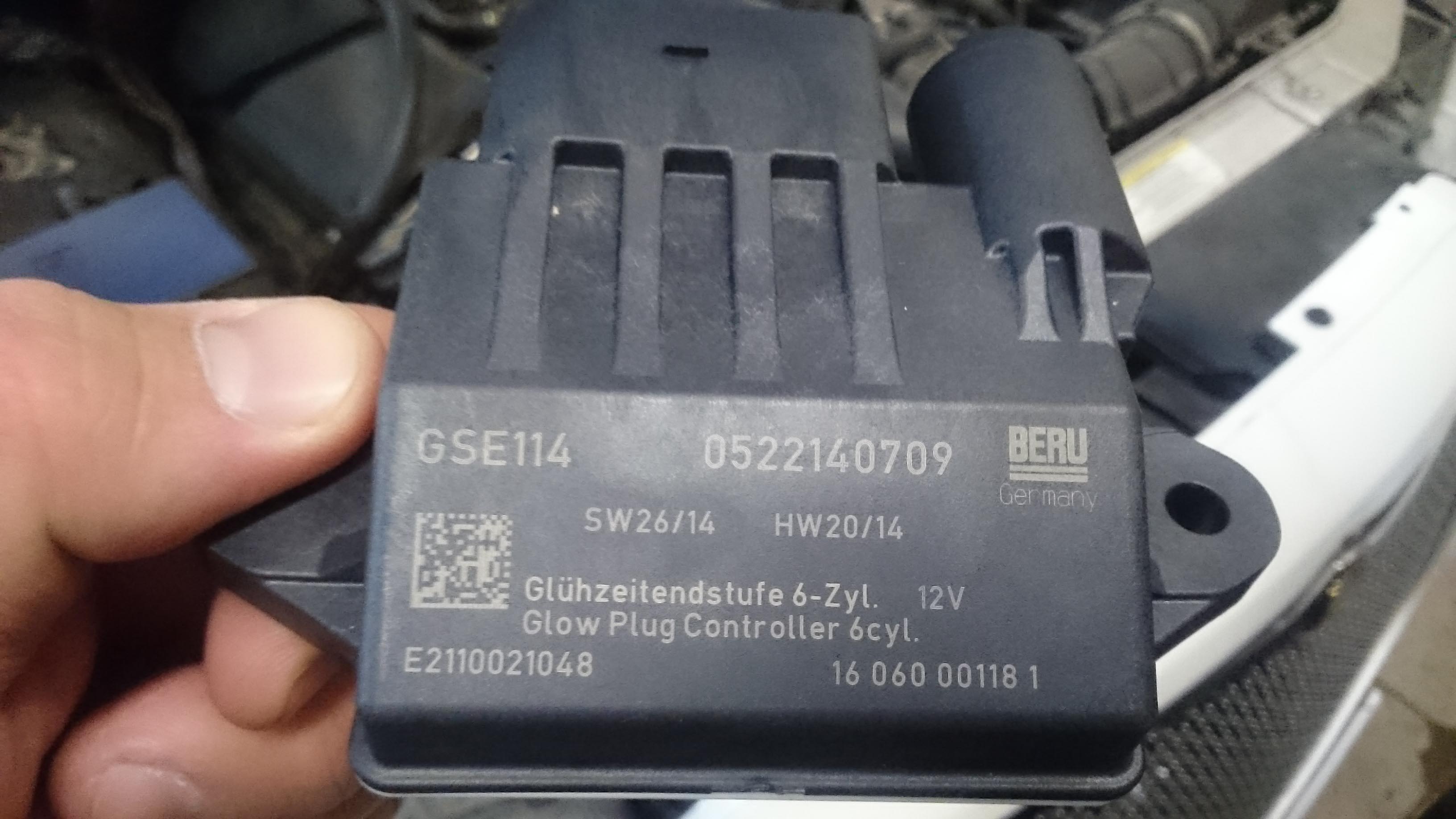

На днях поменял модуль управления свечами на новый обновленный который не горит (на фото) Цена 10 900руб.завезли по старому курсу. (цена в Автодоке от 13 до 19 тыр мерсовский)
На нашем движке модуль со временем сгорает точнее дорожки в нем иногда получается пропаять (примерно ремонт 2500 руб.) но не всегда помогает.
Именно на нашем движке часто горит модуль это болезнь.(Чероки и караси)
Именно на нашем движке если менять свечи то нужно все 6 штук сразу хоть и рабочие есть свечи если заменить одну или две или сколько не работает на авто то со временем накроется модуль свечей так как там нет предохранителей резисторов и т.д. в обновленном это все это есть.
(скопировал с ветки про дизельный 300С писал не давно не читаете шоль?)
И еще всем известно что свечи накала на дизеле нужны для заводки авто но мало кто знает что этот блок управляет еще и степенью нагрева свечей то есть если движок холодный то свечи накалены например на 80-70% дальше прогретый двжиок свечи накалены на 50 % и т.д.
