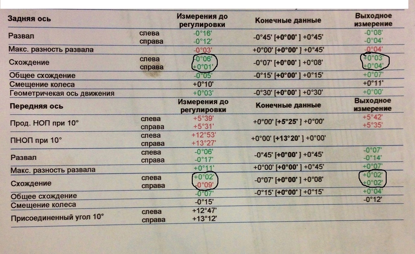

Во вы разогнали! Циферки зелёненькие,руль ровно,машину не тянет...ну и едь на здоровье! Какой нафиг идеал? ты стрелять чтоли с подвески собрался? :xaxa:

Цитата: w23o90
В идеале он должен быть на данной машине -0,03 слева и -0,03 справа.
Цитата: w23o90
думает стенд Hunter
Цитата: w23o90
А если человек утверждает что он должен быть разным то посоветовали держаться от него подальше.
Разный в идеале должен быть развал. Дайте почитать своему стенду официальные документы, чтоб сам не думал и не советовал.
ЗДЕСЬ
и ЗДЕСЬ если интересно.
Читайте внимательно.
LX
CAMBER - LEFT 0°
CAMBER - RIGHT -0.30°
или
LE
CAMBER - LEFT +0.15°
CAMBER - RIGHT -0.25°
По русски - развал, написано в этой книге стр. 213-214.
В допуске он конечно может быть одинаковым, но только в пределах
-0.50° +0.20°

Цитата: michael230
Эта книжка хрень собачья.
А ЭТО ?
Значения одинаковые и взяты из бюллетеня.
5 апреля 2016 20:46
Цитата: w23o90
Причём это можно сделать, так как эта регулировка предусмотрена заводом изготовителем.
Очень редко так можно сделать, ибо развал регулируется смещением подрамника. То есть двинуть можно все сразу в какую-то одну сторону. И если из показаний видно, что если выставишь одну сторону, то другая уедет, то ставят максимально близко к середине допуска и все. Не зря есть именно допустимый диапазон.
бугемот,
А в Хоффмане дибилы, да? Я думаю, там диапазон задан из практики, и не шибко разный с бюллетенем.
Вообще, господа, мы обсуждаем хрень.
Крайслер в плане развала представляет из себя убогую телегу с крайне грубыми регулировками. Дай по колесу кулаком, оно уезжает на добрых 3-5 минут. Мягчайшие здоровенные сайленты, на которых все плавает туда-сюда в достаточно больших пределах.
Если сравнить с любым японцем, там НАМНОГО все точнее.
И еще. Одно дело на диване умные книжки читать. А другое дело каждый день иметь дело с реальными машинами.
делают же. и не только мне. но и многим другим
Цитата: бугемот
главное что разный развал слева и справа(в идеале)
Пара цитат. Ссылки дать или сами найдёте? Обратите внимание на выделенное.

С тобой все ясно. Я тебе про регулировку развала, ты обвел там схождение. Ясен пень, что схождение выставляется весьма точно и колеса друг от друга не зависят. В отличие от развала.
