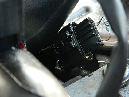

У меня свирл сдох вскоре после удаления заслонок,может конечно время пришло ему,но наверное лучше сразу поменять его на резистор,может кому пригодится он ещё!)
8-952-IО2-9999 WhatsApp Viber
wedayu
25 июня 2016 10:07
Сообщений: 639
Регистрация: 12.02.2015
Какой резистор - куплю сразу и кину в бардачок.
Алексей.
25 июня 2016 10:49
Сообщений: 371
Регистрация: 25.10.2010
резистор сопротивления 4.7 кОм
в любом магазине радиодеталей,я с планшетом ходил,фотку показывал,а то они ещё вопросы задают какие-то,а по фотке сразу всё ясно!

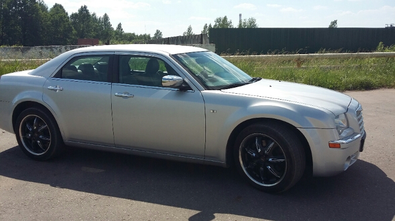

Собрал, заправил кондей - теперь покатаюсь недельку и на полировку.
26 июня 2016 17:50
wedayu,
красавчик, почему на транзитах, таможить не будешь?
wedayu
26 июня 2016 18:46
Сообщений: 639
Dimka1981,
Спасибо.
Таможить не нужно, он уже таможился в 2011году, когда пригнали из Германии. А на учёт ставить буду когда доделаю.
