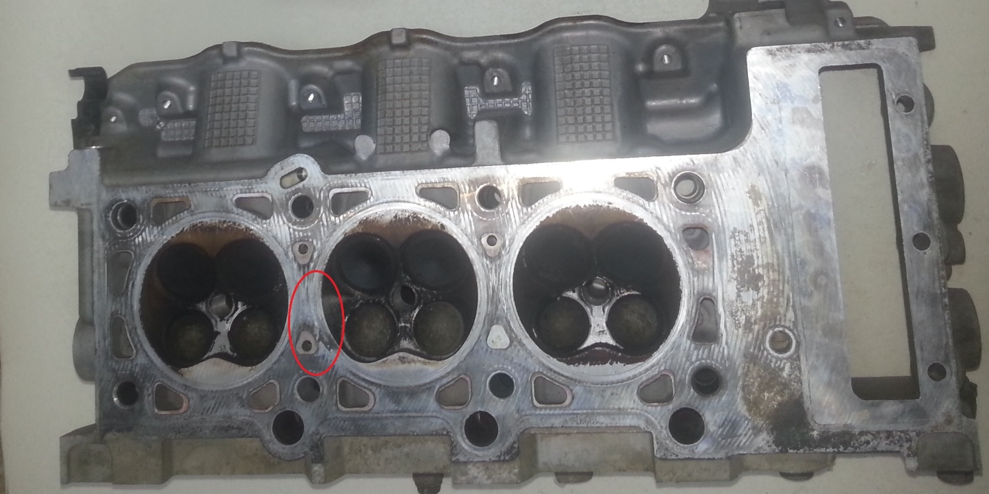

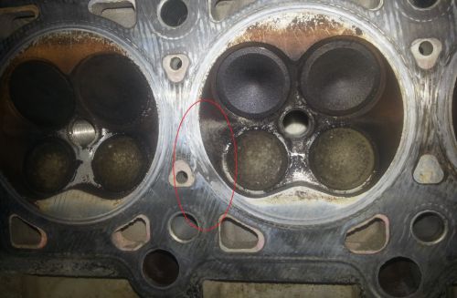

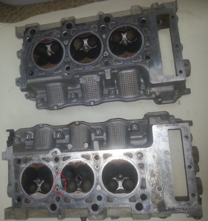

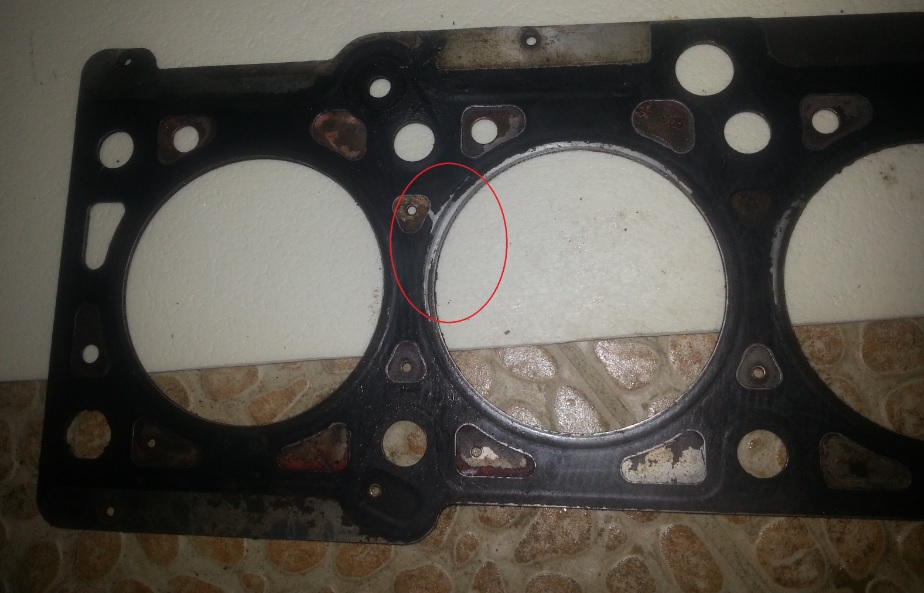

dodge charger 2.7 2005 г.в. 160 тыс пробег
предистория: нареканий по работе двигателя не было, диагностика ошибок не выдавала, работа двигателя была идеальная! Заправлял хорошим бензином с азс ГазпромНефть и Нефто. Масло MOTUL 8100 Eco-nergy 5W30. Машину взял в сентябре 2015.
Вобщем началось всё внезапно, начала печка дуть холодным воздухом на прогретом двигателе.
Открываю капот антифриз поднялся под крышку расширительного бочка ож. Диагностировал на трёх нормальных сто, пытались развоздушить систему ож, подняли морду под 45% передними лапами подъемника, откручиваем штуцер сброса воздуха из системы ож, идёт безостановочно пар, проверили всё что можно. Всё исправно. Нашли ещё что помпа текёт в дренажное отверстие блока двигателя. Так же добавлю антифриз чистый, запаха выхлопных газов не было, при запуске на холодный двигатель ож не бурлила и пузырьков не было просто постепенно ож поднимаеться под крышку ож расширительного бачка, масло чистое, шланги ож мягкие..
Исключили все варианты, пришли к выводу что это от старости пропускает прокладка гбц (возможно у предыдущих хозяев были перегревы двигателя), сняли гбц, факт пропуска прокладки подтвердился - скидываю фотки.
Не знаю видно Вам или нет на первой фотографии как отмыты охл. жидкостью впускные клапана на 3 цилиндре (где пропускала прокладка), и ещё что интересно именно на этом цилиндре была пробита новая свеча (до этого инцедента поставил неделю назад новые свечи оригинал - может совпадение)..
