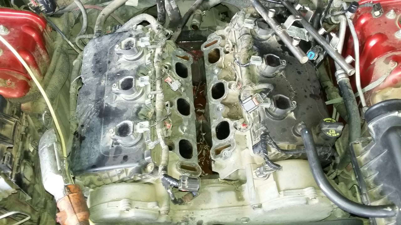

Попробуй поменять прокладки впускного коллектора, я тоже долго мучился с этими пропусками. Симптомы точно такие же как ты описал, двиг тоже 3.5
вот тут они находятся:
