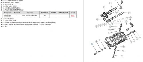

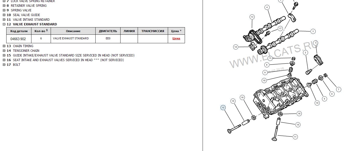

Chrysler 04663 899 Клапан двигателя впускной
Chrysler 04663 902 Клапан двигателя выпускной

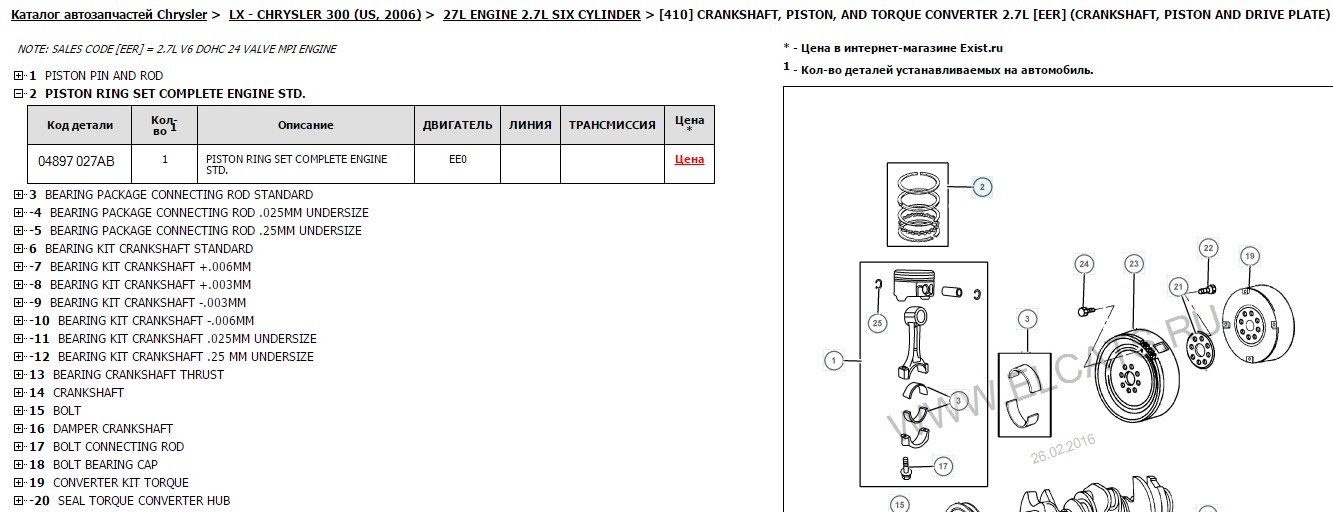

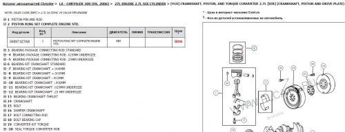

Кольца 2.7L STD:
Chrysler - 04897027AB / 04897027AA
Hastings - 2M4946
Mahle / Knecht - 41855CP010
Sealed Power - E904K
