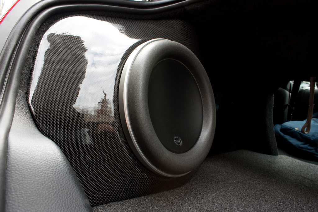

Дабы не плодить тем. Сколько литров можно выбрать если делать короб стелс почти в ровень,на что расчитывать можно? Сабовое звено GLADEN SQL12 четырех омная версия .

ну я бы тоже хотел бы фри эир воткнуть и гемора меньше и пространство не задето как бы. а саб то куплен и все ништяки давно лежат без дела и раз не продаются буду пилить все и вся в карася=))) что то с германии притащил,а что по муз. форумам приобрел. так что все в дело=))
сомнения душат меня что в крыле под свой саб 60 л не нашкребу а короб в багажник лепить попытался но пространства остается как в дэу матизе=)))
а еше усилки встраивать в фальшы нужно,так же два акума фиам 180 нужно опять же в багажнике раскидать,короче нажил гемор себе =)

типо такого короба ток по прямей нужно сделать ну и карбон под лачек красно-черный заказать а так посмотрим (фото короба стелс с простора интернета)
вот как фазик щелевой в стелс замутить буду думать,кумекать=)))

Ну вот я и потерпел фиаско:( в крыльях карася можно набрать около 20-30 литров максимум это с небольшим выпиранием:( запилил под спинки сидений короб ну и лишился места напрочь, осталось места только той части где поднимается фальшь пол расположения акумулятора. Короче я плакаль. Саб приобретал давно и под другой авто а в карась что то он не лезет:( хорошо бы было поставить фри эир или пару слимовских сабика.
