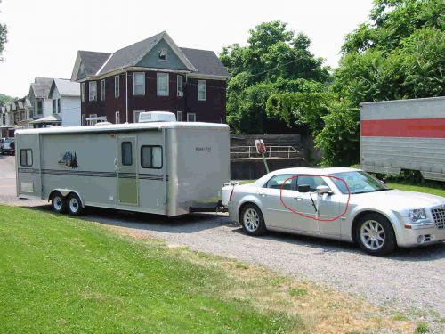

Вот задумался о приобретении прицепа дом на колесах. Выбор сейчас достаточно велик, но смущает как поведет себя Доджик с таким домом на буксире. Никто не таскал им грузы, хочется не очень большой и весом в пределах тонны, что бы не слишком громозко было. Ну вобщем давайте обсудим.

Посмотрел в мунуале на чарж :
2,7 трейлер GTW (Gross Treiler Weight) 454кг с нагрузкой на шар 45кг .
На 3,5 уже подойдет трейлер 907 кг с нагрузкой на шар 91кг
А я советовал 1,2т , виноват- был неправ .

450 КГ маловат прицеп к 750 уже на что то похоже, но он может оказаться без тормозов. Таскать можно что угодно и за чем угодно,динамика конечно у слабого мотора сильно ухудшится, но это не критично.Не на гонках,хотя я с катером обычно ездил километров 150 в час.
тут внизу статьи параметры какие то приводятся
Это для дизеля, с полуторатонным прицепом разгоняется быстрей ,чем 2.7 пустой,но главное в нашем деле это тормоза.
Прицеп желательно иметь с накатными тормозами, всё что свыше 750 кг общей массы должны их иметь. 800 кг с тормозами лучше,чем 600 без них,соответственно и объём прицепа больше, опять выигрыш.
Нагрузка на шар решается количеством осей прицепа, но надо понимать ,что двухосные прицепы сильно проигрывают в маневренности, имеется ввиду на парковке ,на дороге без разницы.
