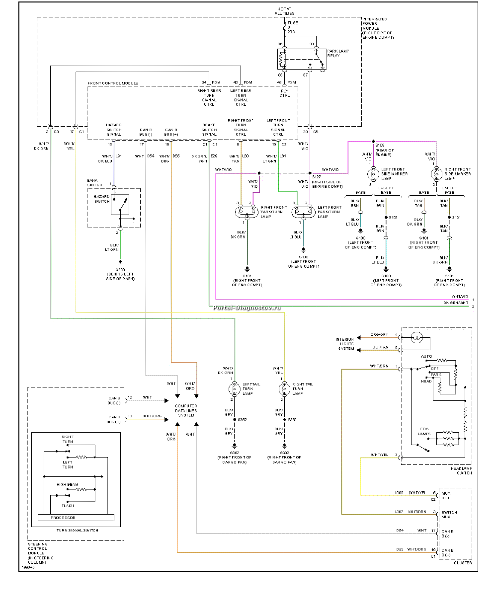

В первую очередь так и сделал,менял,не работает,все предохпанители в двух блоках на всякий случай просмотрел,все целые!
Нарыл такую схему,есть разбирающиеся?
