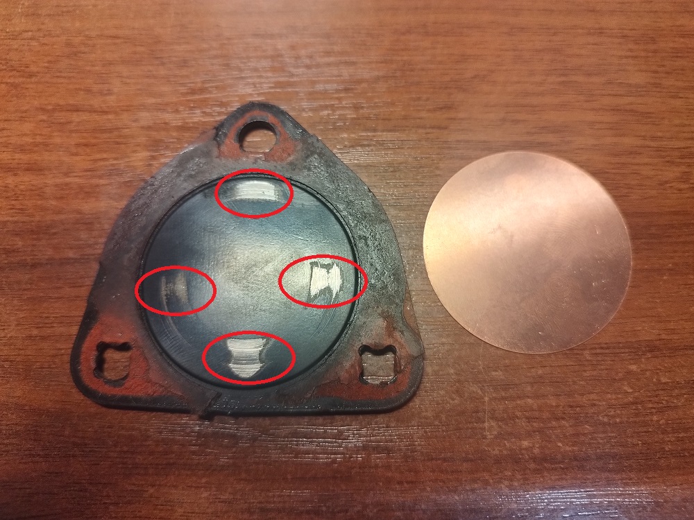

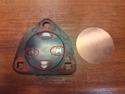

По-моему есть догадка, откуда этот загадочный стук на 3.5 после прогрева.
Недавно снял заднюю крышку распредвала и увидел глубокие выбоинки, скорее всего это стучит распред, так как имеет приличный осевой люфт.
У меня есть отдельная ГБЦ, так там осевой люфт распредвала составляет примерно 1 мм и при раскачивании рукой вперед-назад, как раз и издается характерный стучек.
Такая же проблема есть на вазовских моторах, там точат крышку распредвала. Я купил медные шайбы диаметром 50мм и толщиной 0.5мм, попробую подложить, соответственно выбрав зазор и проверить, появится ли стук, если появится снова, тогда я хз что это :scratch:
vovan1972
10 декабря 2024 17:04
Сообщений: 381
Город: СПб
Машина: 300С Европа
Регистрация: 25.10.2014
Люфт есть с ремнем ГРМ или вы сняли его?
11 декабря 2024 14:10
Сообщений: 155
Город: Под Москва
Машина: Dodge Charger 2006 2.7->3.5->4.0 - брат Chrysler 300C
Регистрация: 14.11.2018
vovan1972,
Люфт можно проверить при снятой планке рокеров, если распред поджат, то раскачать сложно, этот люфт есть у всех, но видимо с пробегом он увеличивается из-за естественного износа.
Думаю распредвал двигается вперед-назад при набегании кулачка на ролик рокера и когда сходит с него, отсюда и ритмичный стук. К тому же на одном из роликов увидел неровный след от кулачка.
Пока масло холодное и густое, зазоры держатся, но как прогреется, масло становится как водичка и вал становится подвижный.
Пока это всего лишь мои догадки...
