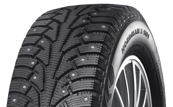

Vigallz,
резина асимметричная или направленная?

Vigallz,
были бы диски с летней резиной можно было бы подкинуть?
Мнение окружающих, это мнение тех у кого не спрашивают!!!
Vigallz
19 декабря 2015 23:44
Сообщений: 1047
Регистрация: 4.09.2014
vito1979,
Направленная, пойду посмотрю правильно ли стоит, кстати
vito1979,
да как делать нечего

Vigallz,
вот вот посмотри есть монтажники которым пофигу как её поставить

vito1979,
посмотрел, все ок, стоит как надо. Кстати, давление изначально было 2.4, спустил до 2.1, один хрен все так же

Vigallz,
давление никак не повлияет на это

Мля такая же проблема,как одел зимнюю резину проехал порядка 150км вроде ни че не заметил,а потом машина 3 дня простояла и появился гул. Не грешу на подшипник так как я летом его менял и он по другому гудел и особенно было заметно на новеньком ровном асфальте , а сейчас пох какой асфальт одинаково гудит
