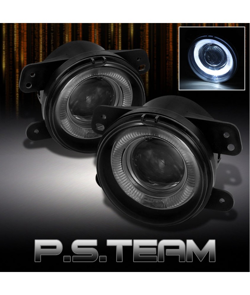

Подскажите номерок ПТФ с линзами, были вроде Туг или ещё чьи то.
Не могу найтить (((
и может кто заказывал на Экзисте? или это роскошь для них и надо на Ибее смотреть?
в родных полопались стёкла, не хочу больше такие, хочу линзы, что бы светили лучше(ровнее)
подумываю хоть от приоры взять... или ещё от чего нибудь, по диаметру подходящее. Но что бы мапЭд не сочинять, может удастся найти линзованные наши.

Подобные были к меня. не надежные они, светят они хуже штатных.
световой ободок светит тускло

Да, кто ставил говорят плохо светит

такие и на европу есть, но ломаются они, это правда.
еще у них задняя стенка не герметичная и влага туда попадает легко
ценник нормальный, они же с проводкой идут в комплекте.
если проводка не нужна, то 4500р комплект

чет ты меня прям отговорил (((
буду колхозить
https://www.drive2.ru/l/2530336/
думаю что то типа такого внедрить.

у меня есть недорогие модули. тоже около 2000р стоят.
если с руками и головой подойти к вопросу, то норм будет.
хотя если загерметизировать те туманки (готовые) то думаю тот же результат будет. но дешевле.

Привет.Колхоз дело благородное.
У выбранных фар очень маленький диаметр 50/60. Как это будет смотреться в фаре 110 мм?
По идее необходима маска.
Сами фары не уверен ,что будут светить правильно.
Стекло на наши фары найти не просто.
Я буду делать по другому.
Бюджет конечно другой совсем,но в пятницу установил би-ксенон в противотуманки на рендже- 2.5 ДЮЙМА, можно только на них ездить .Доволен как слон. И смотрятся на машине хорошо.
В наши фары с блендами тоже должны подойти,хотя можно и 3 дюйма попробовать.

Лёш, так у нас по наружке 110, а потом вглубь сужение идёт, я вот и думаю может утопить немного в глубину, если будут линзы d60 или типа того.

У меня сейчас лежит с отпиленным стеклом,всё руки не доходят.
Сужение не ахти какое, Если линза будет глубоко и без маски ,точно будет колхоз. У меня идея опробованная по установке бескорпусной линзы,должно получится и на красе.Но это будет второй ближний свет,с возможностью дальнего. Если не найду стёкол ,то придётся покупать бюджетные родные противотуманки. Нашёл вроде не за дорого.Сейчас звонить буду. Если всё так ,то счёт за всё (фары и линзы) в районе 4 к.р.

сейчас неоригинальные ПТФ в Экзисте от 2.5р - за 1 единицу.
нашел пока биксеноновые птф от Фокуса
но по поводу размеров опять смущает.
http://pro-ford.com/focus/ford-focus-3/avtosvet-ford-focus-3/perednyaya-optika/protivotumannye-fary/linzovannye-protivotumannye-fary/
Кстати, маской ты называешь то, что будет закрывать саму линзу?
т.е. желательно бы её под стекло всё же?
или вот к этим съездить думаю, вроде выбор есть
https://www.avito.ru/moskva/zapchasti_i_aksessuary/moduli_hella_i_tochnaya_replika_d_90_207207246
