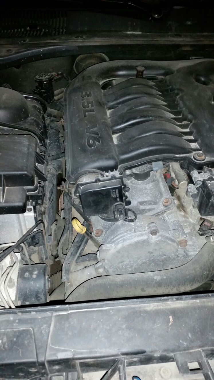

Привет всем . На днях появился не понятный звук под капотом (я так думаю). Каждый раз во время движения при нажатии на педаль газ происходит звук похожий на щелчок . Если например разогнаться до 60-80 и нажимать и отпускать педаль то каждый раз при нажатии под капотом что то щелкает. Не могу понять что это. Может кто подскажет что может быть?
Сразу скажу что ошибок нет, двигатель работает ровно.

BUZZI,
После радиатора стоят на двигателе две пластмассовые коробочки у меня звук был из одной из них, как эта хня называется не помню мне номер Миша писал.
Актуаторы?!

michael230,
Михаил подскажи пожалуйста , вроде выше парни писали об этих штуках... Черных коробках, так вот когда машина заглушена и поворачиваешь ключ в положение ON то сильный щелчок ( если прикаснуться рукой то прям удар чувствуется ) в коробке со стороны пассажира ( на фото слева ). Мне кажется что это тот же звук который при езде происходит. Может такое быть? И вообще этот щелчок - удар в этой коробке это нормально?

BUZZI,
У меня прям звонкий он

Та же беда, посмотрим что Михаил ответит и посоветует . Причём как я понял на 2,7 этих коробок нет на моторе.

BUZZI,
Мне кажется внизу это. Может и вправду болт кондиционера
А что если скинуть разъёмы. За что отвечают эти блоки?

BUZZI,
Да, про них

BUZZI,
Есть на 2.7 этот блок ,только он один.
