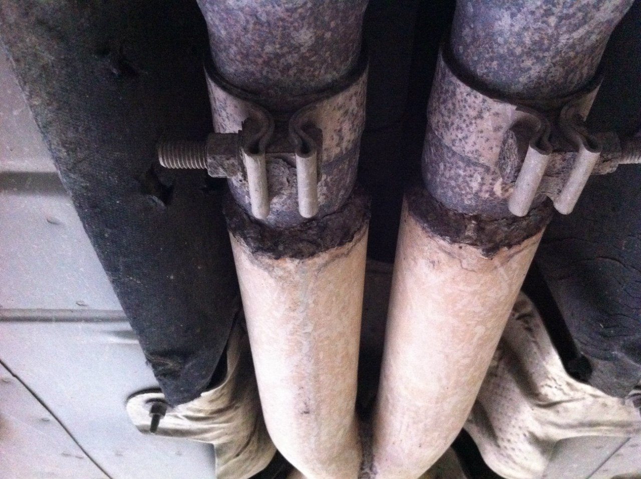

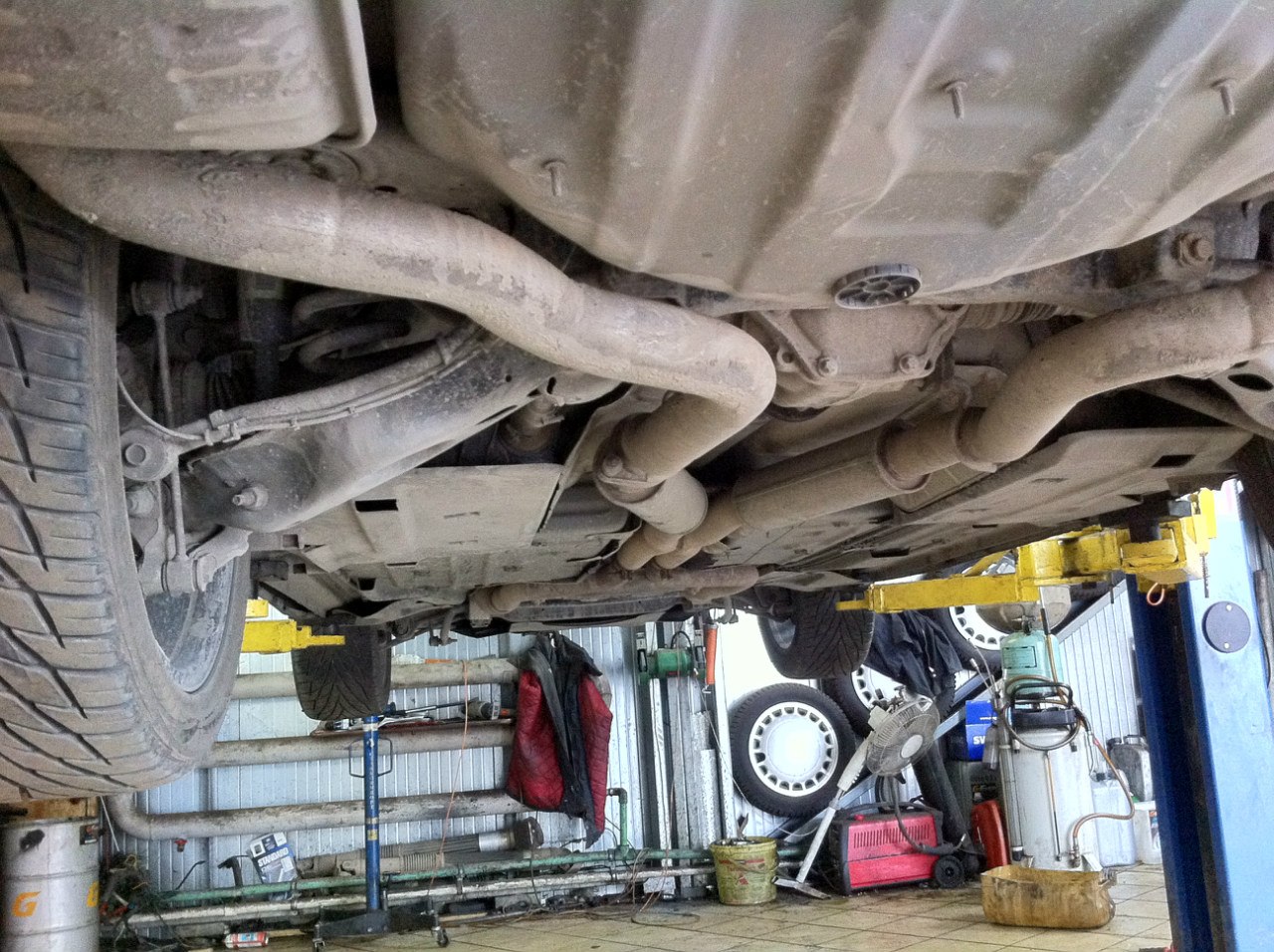

6 декабря 2015 20:32
atom,
Подойдёт-это раз
Работать станет (урчать более брутальные)-два
Форма чего другая-три
Подсоединять надо к штанам родным -но диаметр родных труб вроде 67 -а срт 70 -четыре
Но это не беда отрещаете от родной трубы кусок 10см чтобы налезалал на штаны родные ми можно было если говорить снять без болгарки , а другой конец приваривается к приемной трубе сртшной -пять
И никакого колхоза -шесть
И насадки от челенжера спокойно снимаются одним болтом от задней банки , а там вы хоть квадратные хоть треугольные вешайте -семь

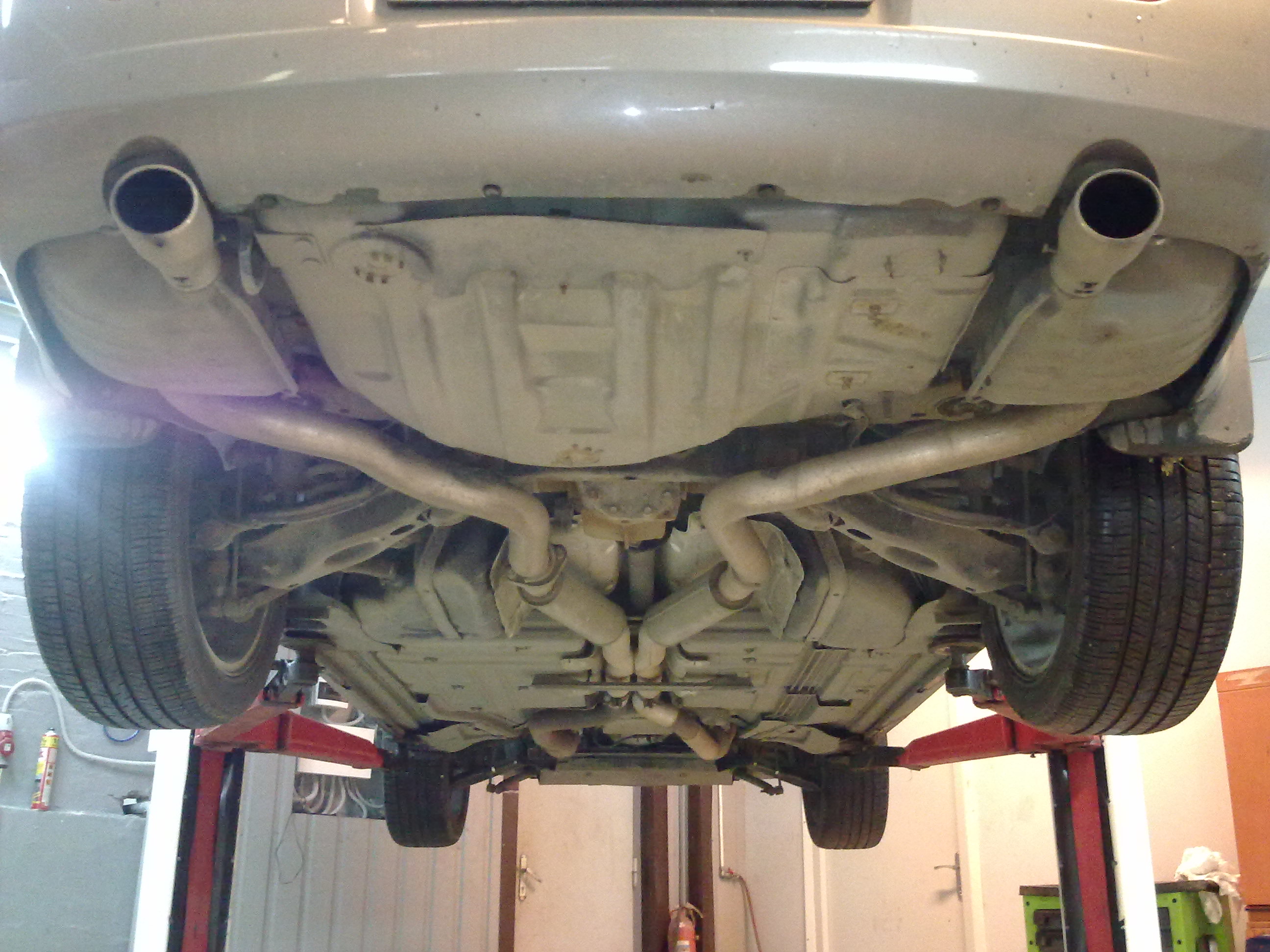

atom
16 декабря 2015 16:52
Сообщений: 46
Машина: Dodge Magnum
Регистрация: 28.09.2013
Установлен выхлоп от челенджера 6,1
Звук то что нужно. Понимаю что оригинально с 6,1 звучало бы сочнее, но я доволен. Очень деликатно всё звучит!
Установлено в Караване. Быстро и без лишних соплей.
Спасибо NN88 за поддержку и советы. Ну и за всё остальное.
Теперь осталось подобрать диффузор, что всё сзади выглядело как надо) и насадки нацепить потом уже.
Кто что посоветует? Где можно померить дифуззоры? и от какого мурзика налезет на толстый зад магнума?
Примеры видел в теме. Отлично всё сидит.
Хотелось бы детальных историй как диффузор подбирался.
Спасибо

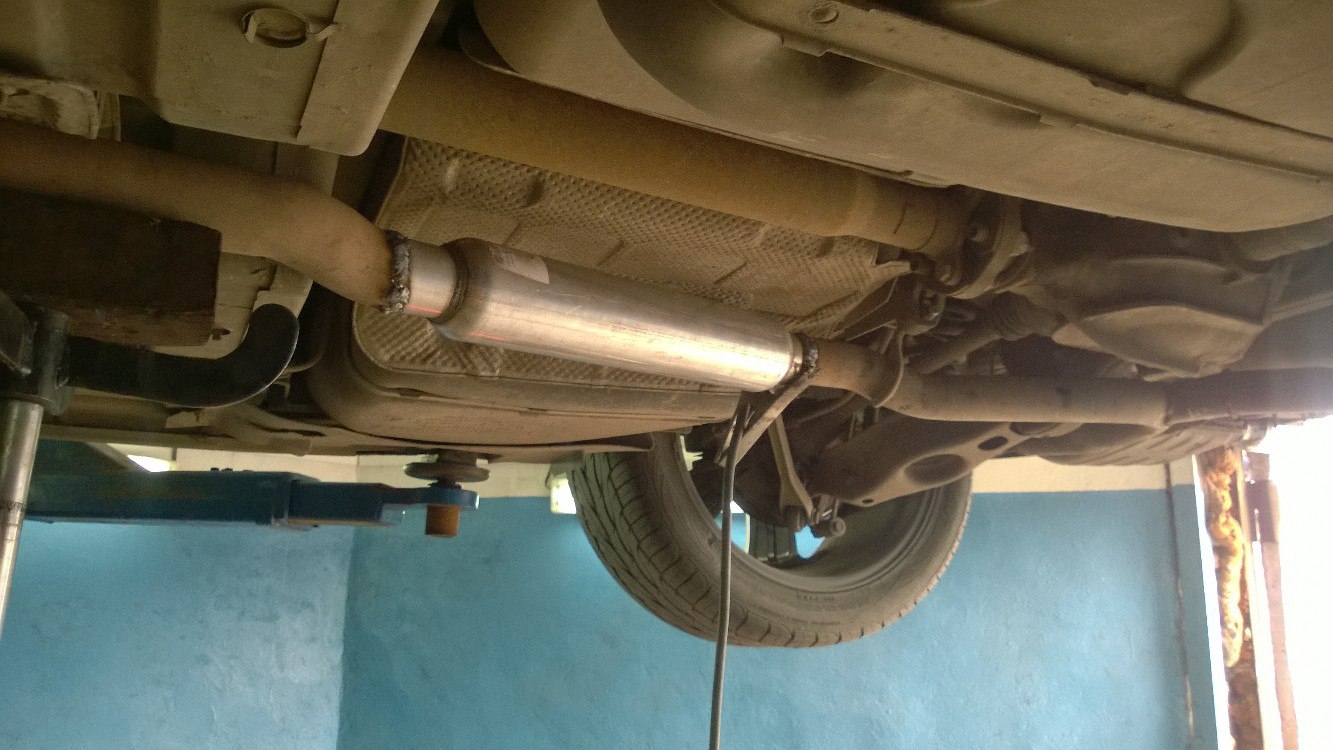

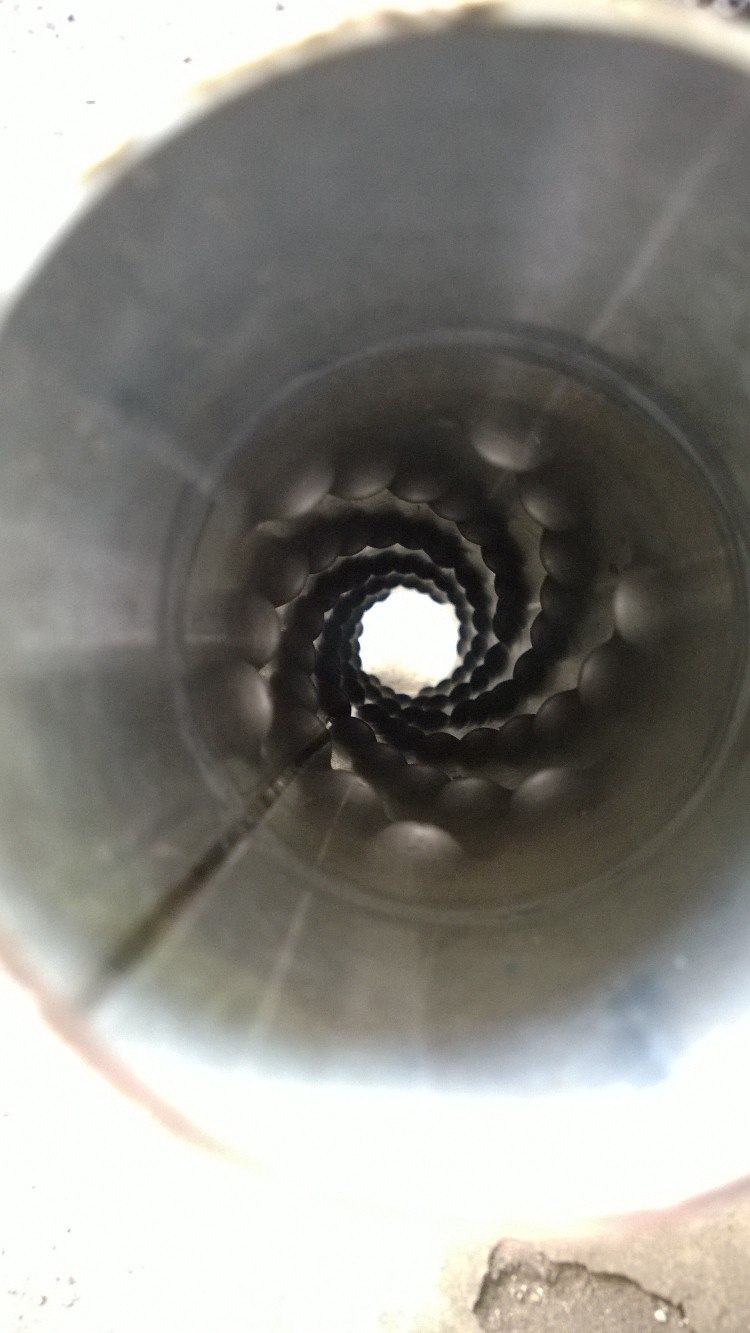

16 декабря 2015 18:58
atom,
мой тебе совет, пили резонатор, ставь пламегасители, звук будет оч крутанский.
У меня такой же 2.7, поставил только задние банки от SRT (ну с раздвоением) звук поменялся самую малость, а когда вырезал резонатор, то стал как V8 бурлящий на холостых и низкий только в натяг и до 2500 об\мин.
delf66
16 декабря 2015 19:25
Сообщений: 580
Машина: 3,5 Europe RWD 2006
Регистрация: 23.05.2012
На трассе не напрягает?
У себя на эскадейде думаю как звук бюджетно сделать по насыщенней, но чтоб на трассе не напрягало. Вот думаю резонатор убрать или глушитель..
И кстати зачем поставил пламегаситель, его вроде как ставят вместо катализаторов?
