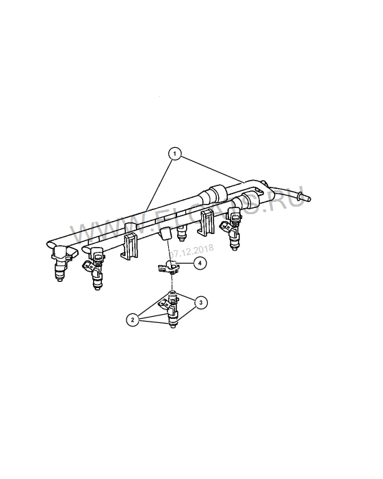

7 декабря 2018 13:24
Сообщений: 777
Город: Россия, г.Ст.Оскол
Регистрация: 16.09.2012
Chrysler04591 986AA
Форсунка топливная №2
Chrysler04418 257AB
Зажим топливный №4
Chrysler05103 377AA 5.0
Комплект прокладок форсунки №3
Вопрос, колечки только оригинал, или от чего подходит? Ценник за копеечную деталь конский.
PipeSmoker
7 декабря 2018 15:17
Сообщений: 1824
Регистрация: 29.08.2013
я ставил от вазовских форсунок.
идешь в (желательно крупный) автолабаз и подбираешь колечко по своей форсунке. насколько помню, там 2 колечка, верхнее в рейку и нижнее в дрыгатель.
еще Michael230 говорил про бошевские колечки, но это надо поиском искать
Д.
PS
третье фото сверху, 7-е сообщение, зеленое на форсунках - это как раз нижние колечки. сверху оригинальные были красные, емнип. но, по-моему они одинаковые по размерам. купил подходящий комплект черных из 12 шт, их и воткнул.
