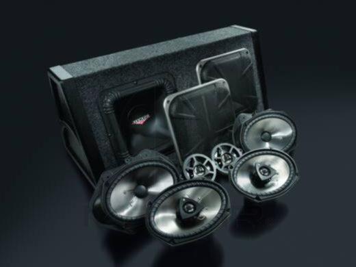

27 ноября 2015 16:05
Цитата: кузьма
на копеечном мексиканском картоне 2 ома?
а что скажешь про кикер такой?
Я в эту тему зачем полез - спросить хотел) -
- где ЭТО взять, есть ли что-нибудь лучше?
ЭТО ведь для наших машин прорабатывалось?!
Короче ,где это взять, НАМНОГО лучше для нас есть?
Бюджет не интересует/не имеет значения
29 ноября 2015 04:01
думаю купить можно у клубных продавцов NN88 в бета авто ну или я могу узнать почем он будет сейчас...я покупал когда был другой курс....
насчет лучше - штатно что б НИЧЕГО не колхозить думаю что врятли найти, либо голову отдельно колонки усь и т.д. и т.п....
ну а по звучанию - по мне так гораздо лучше стало, хотя я привык уже имне не хватает громкости теперь))))
ну а басов предостаточно, вот Стас только не пишет своё мнение поповоду этого набора моего...
кстати, в сабе стоит ещё один усилитель, я спецально разбирал смотреть :yes:
ну и похорошему надо послушать что б понять-сравнить нужно оно за такие деньги или нет
P.S. я ОЧЕНЬ доволен кикерой, ещё б голову от рестайла вкорячить бы
