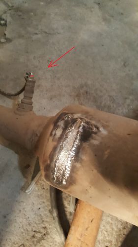

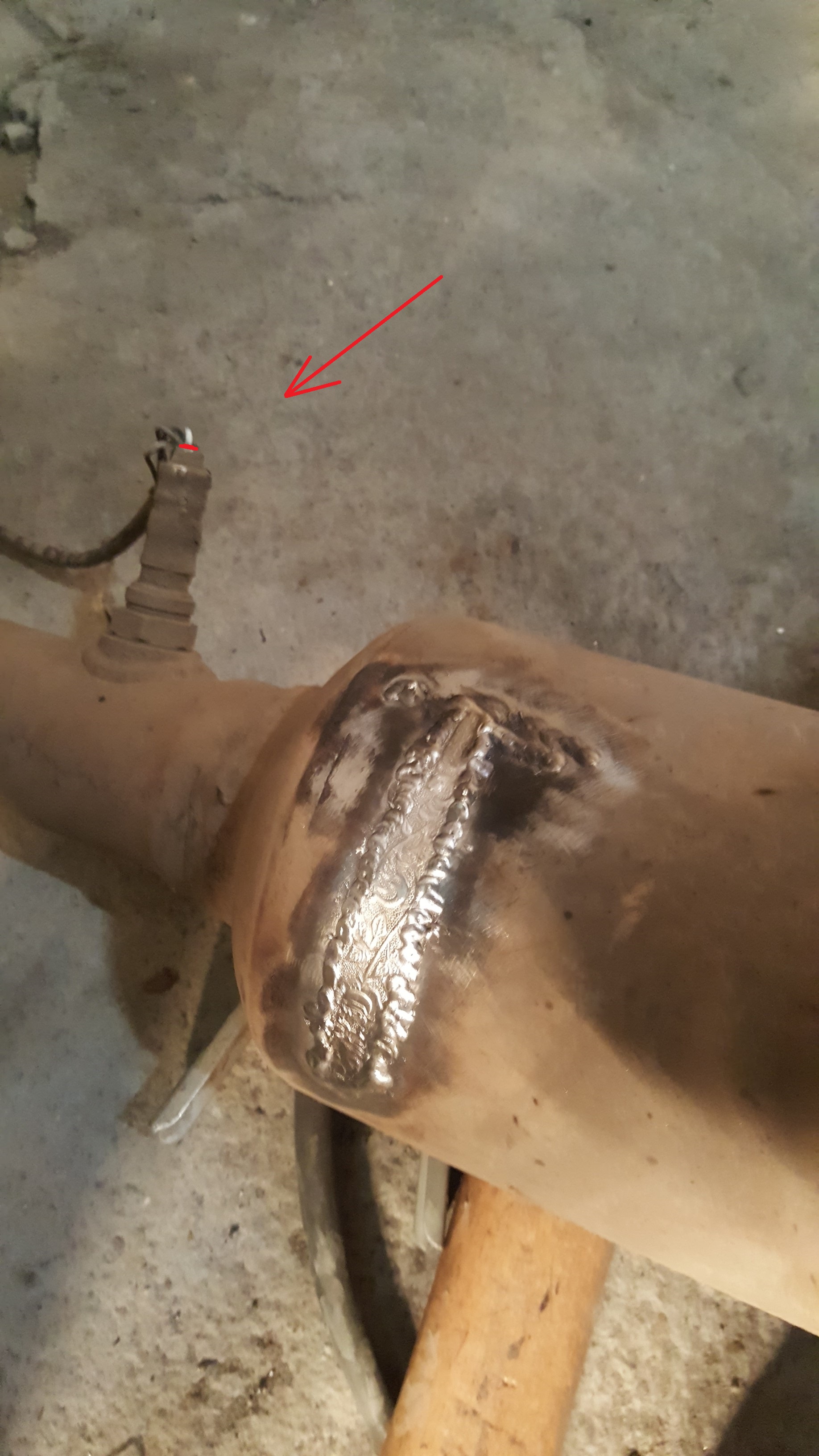

12 марта 2017 08:49
Пока шли примерки новых глушителей, зафачили провод на лямбде пассажирской нижней. Прям под корешок оборвался. Лямбды как то разбираются? я имею ввиду корпус где проводка.
из за мелкой неисправности не хотелось бы выкидывать 3.300р(самое бюджетное что нашёл)
На экзисте почти уже заказал NGK за 1700р, а почитал отзывы на форуме, заменители через жопу работают.
12 марта 2017 09:46
Именно так.
Только не понятно для чего тебе это? У тебя же все равно горит чек по пустым каталитикам.
